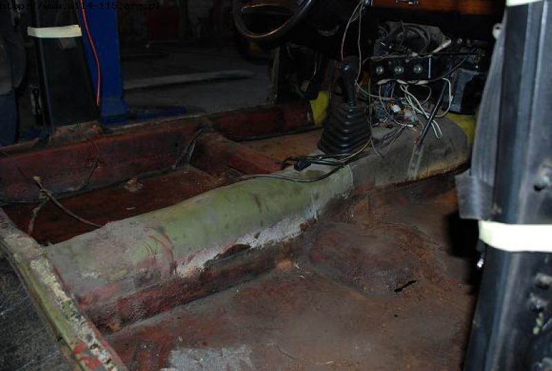

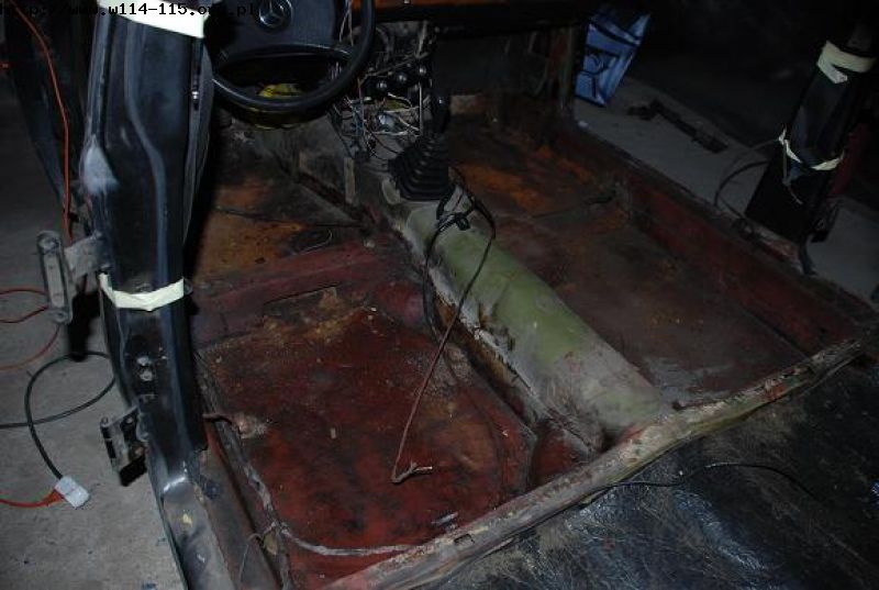

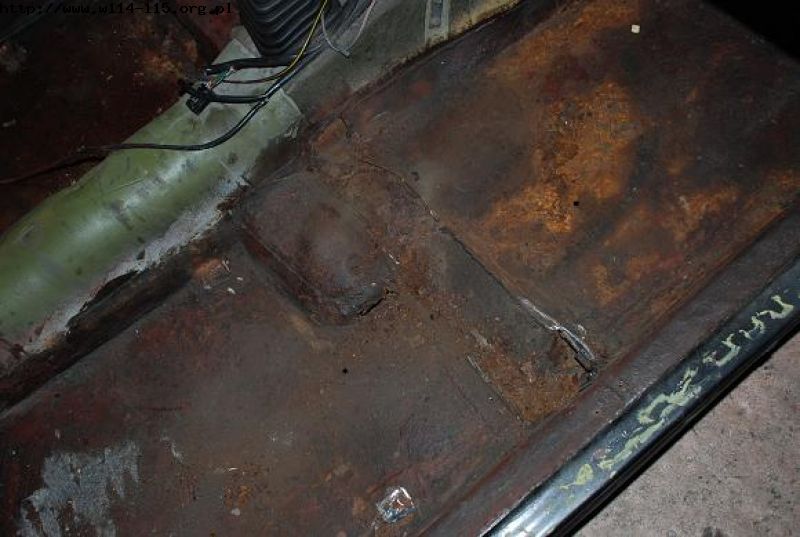

Mimo wielu negatywnych opinii, że nie warto brać się za takiego ,,wynalazka" przeszczepionego, na przekór wszystkim i wszystkiemu, wnętrze zostało wyjęte, i ukazała się ruda prawda. Okazało się, że auto miało już przeszczep podłogi, mimo wszystko, nie było to zrobione chyba tak jak należy (zero konserwacji, niechlujne spawy itd.). Przy demontażu odpadł (właściwie to się rozpadł) ten metalowy poprzeczny patent, do którego montowany jest fotel. Można to gdzieś kupić, czy trzeba dorabiać??
http://www.w114-115.org.pl/forum/img01/ ... _merc1.jpg
http://www.w114-115.org.pl/forum/img01/ ... _merc2.jpg
http://www.w114-115.org.pl/forum/img01/ ... _merc3.jpg
http://www.w114-115.org.pl/forum/img01/ ... _merc5.jpg
http://www.w114-115.org.pl/forum/img01/ ... _merc6.jpg

mareczek8484 pisze:
Najlepiej wyciac z innej beczki :) Co do podlogi powinna miec przetloczenia kup cala gotowa i wspawaj.
Tak bedzie sie lepiej ogladalo

Z całym szacunkiem ale nie odsłaniałeś dywanów przed kupnem? Ostatnio z bratem rozbierałem mojego pierwszego mercedesa i wyglądał 100 razy lepiej. Powinienem mieć tą część której szukasz zaznacz gdzie chcesz żeby była ucięta.
