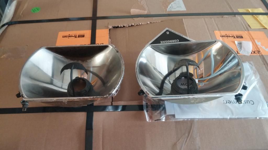

W międzyczasie lampy jadą na regenerację odbłyśników - jeden był wyraznie "opalony". Miałem orginalne lampy na rynek Japonśki (prawostronny ruch) wiec zakładam nowe szkła BOSCH i uszczelki. Odbłyśniki miały wszystkie naklejki i były z roku produkcji wiec śmiało stwierdzam że nie bity przodem :D

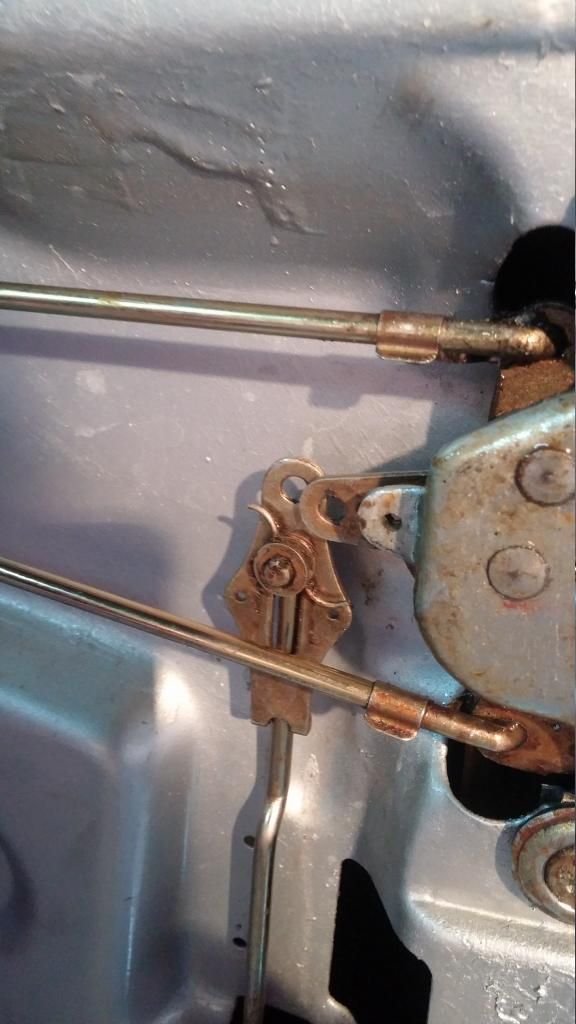

#1 centralny zamek - poniżej zdjęcia łączenia siłownika z ryglem drzwi - brakuję mi elementu łaczacego - jak w orginale było to łaczone? Niestety lakiernik wyjmował mechanizm z drzwi i nie mam "łacznika" - to było na srubkę? tulejkę? zaczep? w EPC nie mogłem sie doptrzeć.

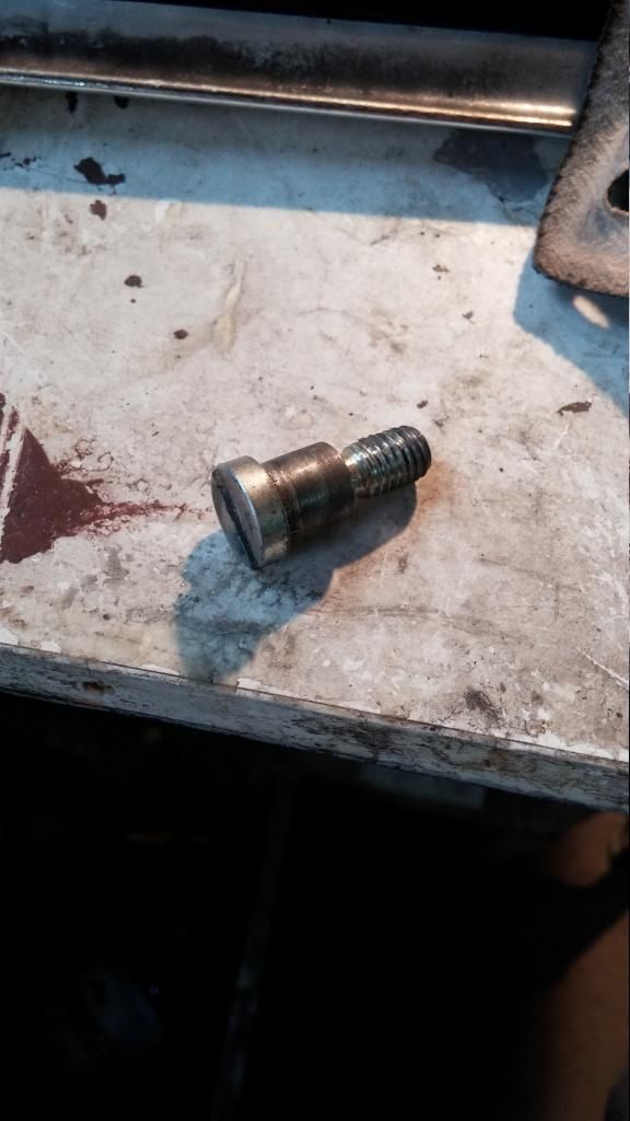

#2 Poniżej śrubki 2-3 sztuki - dostałem je w pudełku od lakiernika - nie mam pojęcia gdzie one idą -przepatrzyłem całe auto... może wiecie? Podpowiem że lakiernik zdejmował drzwi i tylną i przednia klapę i całkowicie je wybebeszał - zamki etc. Jakies pomysły?

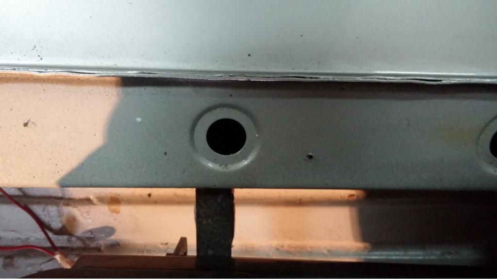

Mam pytanie - jaki jest kod MB albo gdzie mogę dostać takie zatyczki do podłogi i progów - sa pod tapicerką.
W EPC mam 2 typy ale nie jest podany rozmiar, wymiar otworu ok 20mm.

Hej,
ad.1
czy nie łączy tego ta sprężynka którą masz na końcu numer 1078050036?
Nie mam pewności bo nigdy tego nie rozłączałem. Jeżeli nie to to daj znać, dowiem się na 100%.

To chyba są te 1139870044 w aucie jest ich kilkadziesiąt. 20,5 mm

Już wiem o co kaman z centralnym zamkiem: tak to powinno wygladać, sprezynki mam rygle leżały w innym pudełku!

#3 - korki podłogi kupione, nie znalazłem zamienników w ASO są od reki.

#2 - dziwnych śrubek - nadal szukam ich miejsca ?!
Takie śrubki są podobno tylko w SLC przy fotelach/regulacji. Podobno nigdzie indziej nie występują.

Przy fotelach 114 coupe też występują i mają za zadanie pozycjonować/ trzymać
takie dźwigienki/ haczyki od blokowania oparcia foteli.

Oczywiście miałem na myśli, że nie występują w 107 SLach tylko w SLC. W innych modelach MB nie wiem czy występowały.
