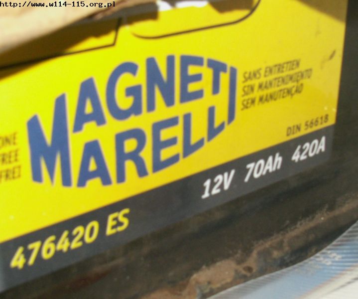

Odgrzebuje temat bo dziś umarł mój akumulator. Otulony w styropianowe wdzianko był taki oto wynalazek:
Czy mi się wydaje czy to jednak nieco za słaba jednostka skoro producent do W124 (a ja mam W123 jakby nie patrzeć) wymaga minimum 72Ah?
Co kupić teraz?
Post: śr paź 14, 2009 8:21 pm
Posty: 2399
Lokalizacja: [EL] Łódź
LiveLetDie pisze:
Co kupić teraz?
Do 300D największy, czyli od 88 do 100Ah i z dużym kopem typu 760A.
Jeep Grand Cherokee 5.2 '96
Post: śr paź 14, 2009 8:32 pm
Posty: 866
Myślałem o czymś w stylu Bosch Silver 90 Ah 720A.
Jak to się więc stało że mój silnik odpalał bez problemu na tej popierdółce?
