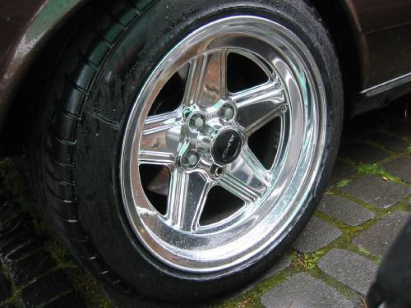

Chyba ze ktoś,gdzieś ma zdjęcia wypolerowanych pent i oszczędzi mi roboty [oczko] <br>[size=9][color=#999999]
to może tak -> http://www.w114-115.org.pl/forum/img01/ ... 539_07.jpg

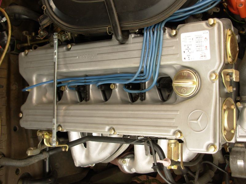

Cem pisze:
Ostro musiałeś gonić 8) [wamp]
Gonić? Nic z tych rzeczy - spokojny ze mnie kierowca, a testy mają taryfę ulgową :lol:
Mam nadzieję, że Mitu się nie obrazi.

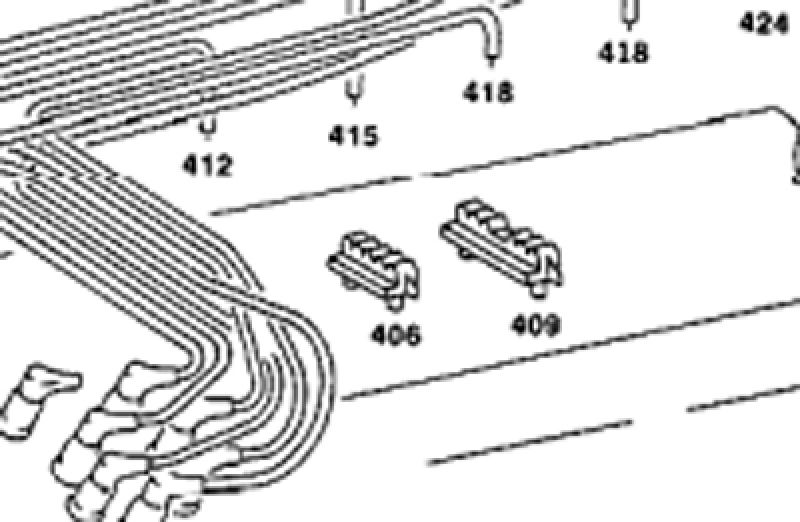

Mitu pisze:
Czy plasticzki mocujące kable WN nie powinny być węższe pomiędzy świecami?
Chyba, że jest inny rozstaw bolcy, które wchodzą w dekiel.
Części 406 i 409:
Pozdrawiam [oczko] <br>Dodano po 6 godzinach. 55 minutach.:<br> OK - mam to chyba [oczko]

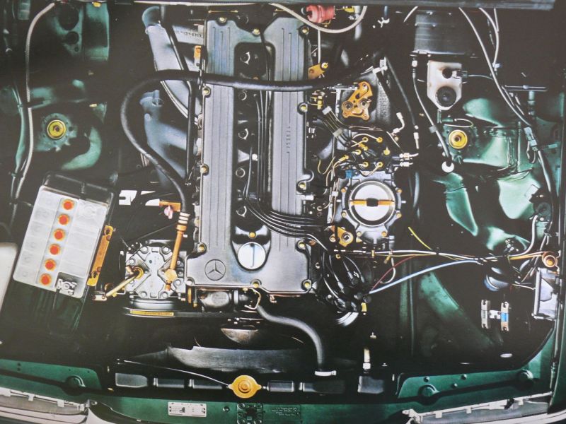

Powinno być jak u Mitu. Jeszcze jedna fota poglądowa - bo fajna:
Ten schemacik nie jest dokładny, a do mocowania kabli potrzebne są części o nr:
110 159 06 40 - 2 szt.
110 159 05 40 - 1 szt.
Poprawcie mnie jeśli się mylę [oczko]
