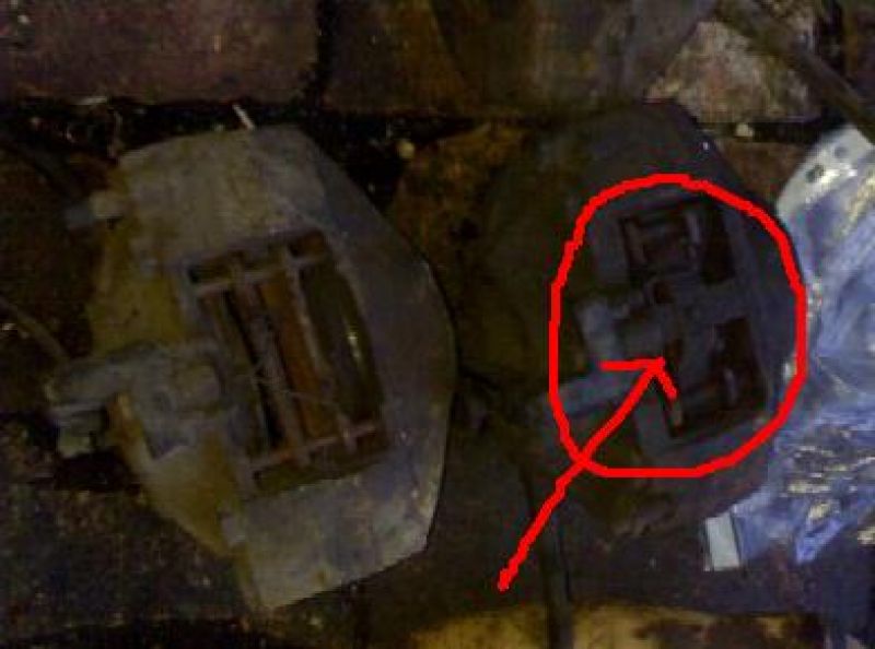

masabydziura pisze:
jakie blaszki do klocków? wymieniłem tylko klocki...
klocki są mocowane na trzpieniach i od góry są przyciskane dociskami z drutu lub blaszkami -w zależności od modelu , ja jak zmieniam klocki wymieniam cały komplet z trzpieniami, blaszkami...
W126'89 300SE "Piękniak"
ex W110'64 200D "Kaczuszka"
ex 353W'87
Post: pt sie 15, 2008 7:23 pm
Rejestracja: ndz maja 25, 2008 2:08 pm
Posty: 28
kolego Janfocus możesz podesłać mi jakieś photo jak to wygląda? bo nie bardzo wiem o co chodzi...
Post: pt sie 15, 2008 11:03 pm
Rejestracja: ndz lut 04, 2007 1:10 pm
Posty: 86
Lokalizacja: Tuchów woj. małopolskie
Proszę:
[/img]http://www.w114-115.org.pl/forum/img01/1218834003_acisk.jpg[/img]
Nic lepszego na szybko nie znalazłem.
To jest blaszka, która ma za zadanie dociskać klocki, tak aby nie "latały" luźno w zacisku. <br>Dodano po 57 sekundach.:<br> http://www.w114-115.org.pl/forum/img01/ ... _acisk.jpg

Posty: 28
u mnie dociskane są za pomocą drutów...opłaca się to wymieniać? pomoże to coś? gdy naciskam pedał hamulca lekko to jeszcze mi nie piszczą, dopiero jak docisnę jeszcze trochę to zaczynają...gdy wyruszam rano w trasę to jest spoko przez kilka km, dopiero później zaczyna się :( ...chyba nie obędzie sie bez wymiany klocków na lepisze...jakie polecacie firmy?
