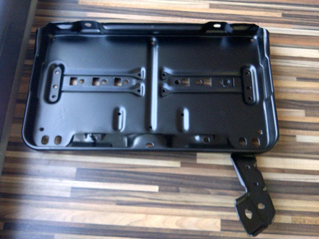

Półkę pod akumulator w moim 126 dałem do piaskowania,potem podkład i czarny półmat w spraju ogarnął temat.Odradzam czyszczenie ręczne,za piaskowanie 10pln dałem a za tyle to nawet szczotki dobrej się nie kupi o efekcie nawet nie wspomnę.

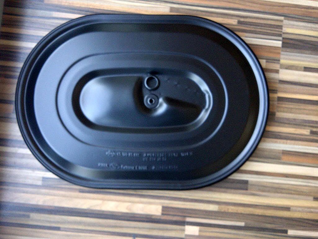

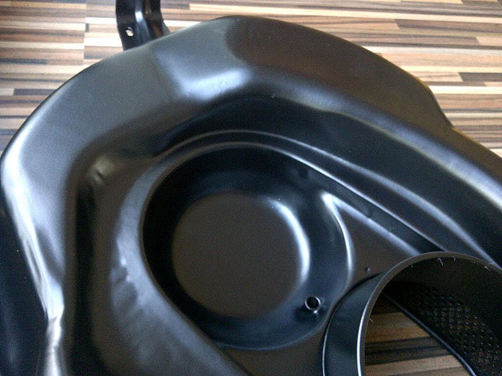

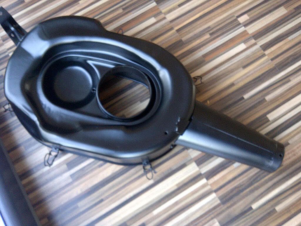

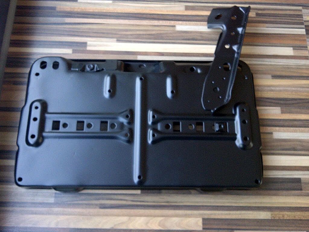

Rzutem na taśmę pomalowałem podstawę aku i obudowę filtra. Za całą robotę z piaskowaniem zapłaciłem 100PLN, więc robienie tego samemu nie ma sensu. Dla oszczędnych zrobią za 60PLN bez podkładu (!? dziwne ale tak mi proponowali w lakierni). Z efektu jestem więcej niż zadowolony:

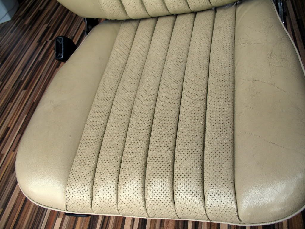

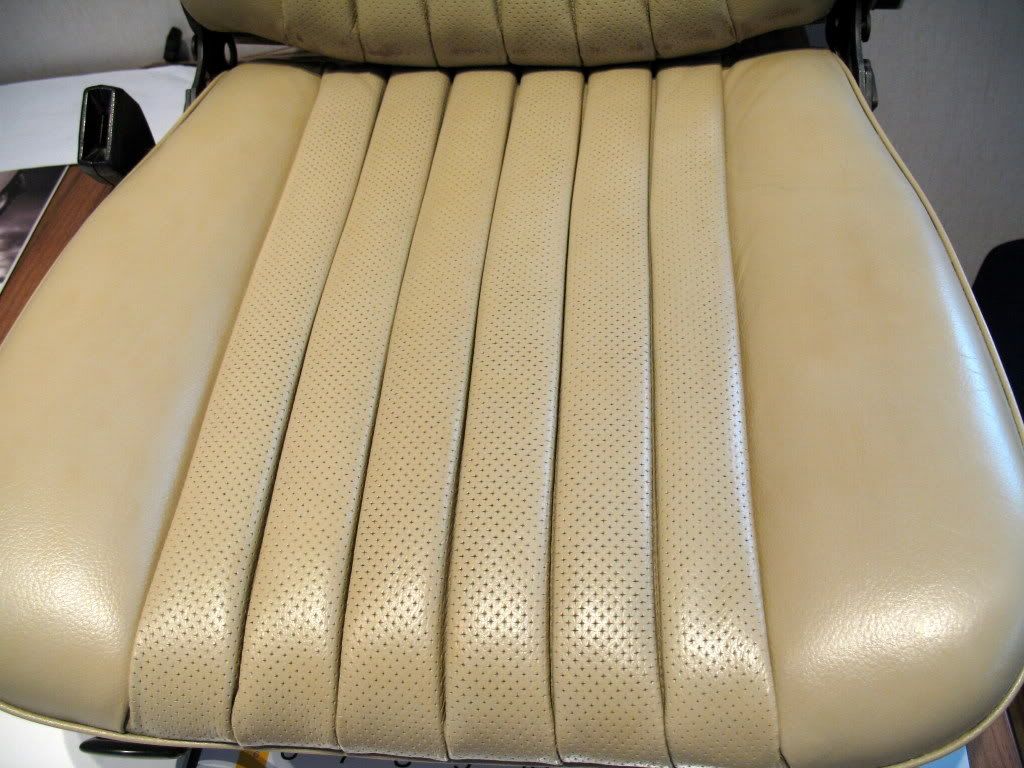

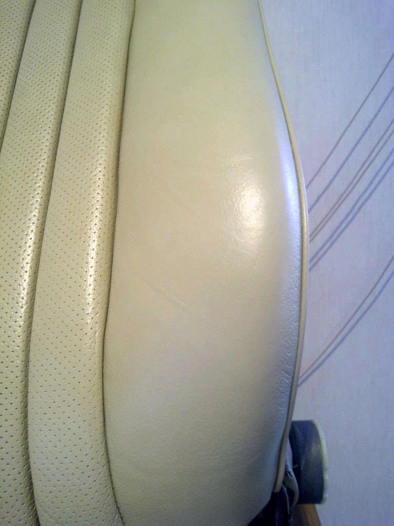

Podjąłem się odświeżenia skóry w swojej beczce bo mimo że w na pierwszy rzut oka było nieźle to jednak mogłoby lepiej. Na razie skończyłem siedzisko fotela kierowcy - jest całkiem całkiem. Działam na środkach z Lederzentrum, mam tylko nadzieję ze mi farba później na tyłku nie zostanie.
Przed:
Po:
Przed:
Po:

Możesz dać namiary na tą firmę ? powiedzieć coś więcej o zastosowanym lakierze do skóry , numer lakieru, mam taką samą tapicerkę w swoim aucie. pozdr
123 ce 230 114 c 280
126 sel 3.0 126 sec 5.6
Post: pt lut 24, 2012 2:44 pm
Posty: 746
Wilkiu środki zamawiasz w www.lederzentrum.pl - trzeba im wysłać próbkę skóry, zmieszają odpowiedni kolor farby. Farba jest na bazie wody (jak chyba wszystkie teraz). Później potrzeba tylko mnóstwo czasu, tutoriale co i jak są na stronie lederzentrum. Zrobienie siedziska zajęło mi jakieś 6 godzin ale to sama przyjemność jak się później patrzy na efekt. Co do trwałości farby to może WLD_Wlodi napisze coś więcej bo farbował w swojej eSie jakiś czas temu.

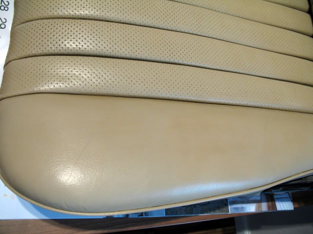

Skończyłem najbardziej zniszczony element tapicerki - dalej będzie już z górki. Ta chemia jest naprawdę niezła. Trzeba tylko wziąć poprawkę na ilość farby - ja kładę 2 warstwy i na 1 fotel zeszło mi 2/3 butelki która miała niby wystarczyć na całość. Kolory trochę przekłamane bo jedno zdjęcie robiłem aparatem a dwa pozostałe kalkulatorem.
