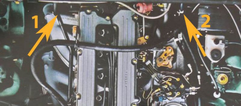

chymon pisze:
Raczej to nie wina wtrysków czy rozdzielacza, bo wcześniej (przed wyskoczeniem tego wężyka ze strzałką)
mam nadzieję że sprawa dotyczy tylko regulacji, ale podobno zdaża się że strzał potrafi rozwalić rozdzielacz i wtryski...
W126'89 300SE "Piękniak"

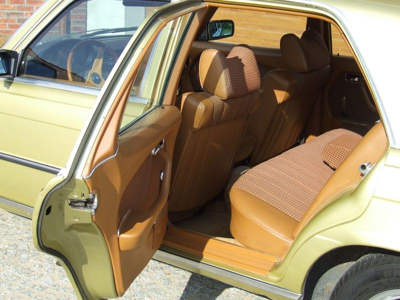

Posty: 805
Prawie - taką beżową skórką oklejona.

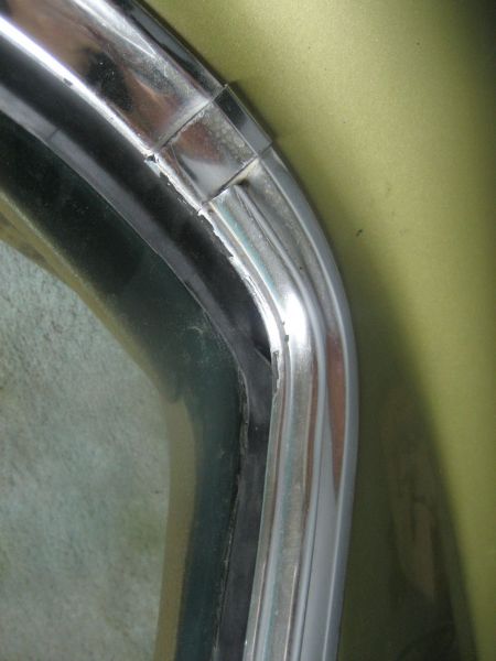

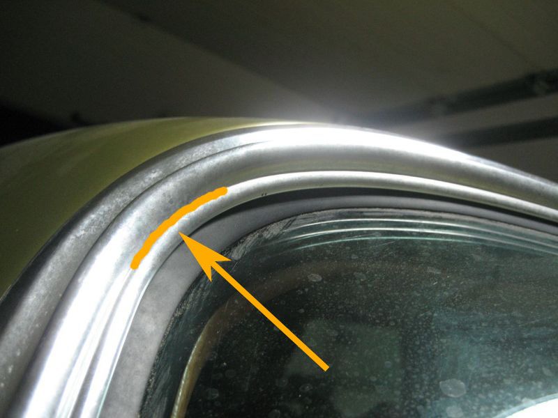

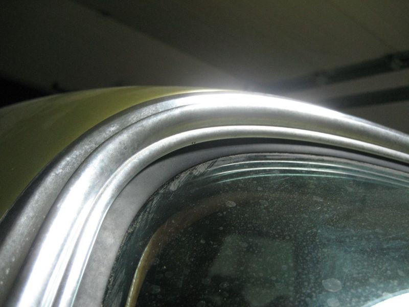

nowe wątpliwości się pojawiły.
Wątpliwość pierwsza:
Czy listwa tylnej szyby powinna być tak zamontowana?
Jak widać leży ona na uszczelce, która ma kształt sugerujący, że listwa powinna wsunąć się pod nią.

Post: wt lis 11, 2008 10:39 am
Posty: 163
U mnie jest tak że miedzy karoserią a listwą nic nie widać uszczelki tylko miedzy listwą a szybą [oczko]

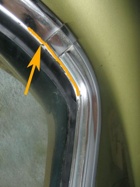

Post: wt lis 11, 2008 9:33 pm
Posty: 805
U mnie też tak jest - tyle że na zdjęciu listwa jest matowa i wygląda jakby była gumową uszczelką [zlosnik]
Chodzi mi o to czy listwa dolna nie powinna wchodzić pod uszczelkę do mniej więcej tego miejsca:
A listwa górno-boczna podchodzić pod płat uszczelki do tego przetłoczenia:
Myślę, że źle zamontowana listwa może być przyczyną przecieku na tylną półkę i do bagażnika.
Pozdrawiam i czekam na opinie... [cool]

Temat listwy wyjaśniony - jest ok [oczko]
