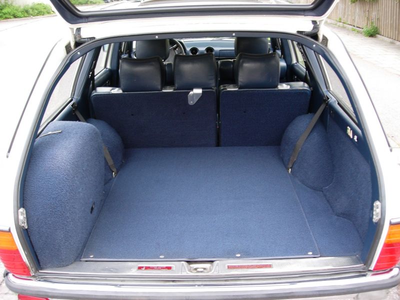

mam pytanie odnoscie Nivo w swoim 230TE. a mianowicie chodzi o to, ze tyl tak jakby troche "wisi". dodam ze nivo jest w 100% sprawne. dolanczam pare fotek by mozna bylo zobaczyc jak to wyglada.bagaznik na zdjeciu jest pusty.
http://mackuz.bolinko.org/is/img5/11722 ... CN0842.jpg
http://mackuz.bolinko.org/is/img5/11722 ... CN0843.jpg
http://mackuz.bolinko.org/is/img5/11722 ... CN0844.jpg
dziwi mnie to troche, bo jak ogladam prospekty modelu T to jedne wlasnie tak "wisza" a inne znowu nie :-? jest tam moze jakas regulacja, by go troche podniesc czy tak juz ma byc...?!

Tak, musisz wejsc pod auto i tam przy stabilizatorze z tylu jest regulacja [ok]
Kolega bary123ce opisywal jak to robil u siebie w coupe.

Regulacja regulacją - to bardzo prosta czynność, ale czy po odpaleniu też tak jest? Mi troszke siada ale jak kilka dni postoi, po odpaleniu się prostuje.

tz.jak zaladuje go to sie podnosi i jak zgasze to wlasnie taki jest ten tyl klapniety. ogolnie nivo jest sprawne, bo testowalem wsadzajac do bagaznika 4 duzych chlopa [oczko] bo w bagazniku jest jeszcze laweczka
http://mackuz.bolinko.org/is/img5/11722 ... CN0856.jpg
i sie elegancko podniosl tylko do mniej wiecej takiego wlasnie poziomu jak na zdjeciach :-?
