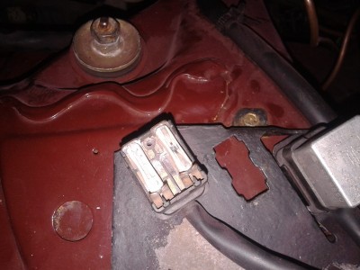

Post: śr sty 27, 2016 8:33 pm
Posty: 336
Lokalizacja: Biłgoraj
Pytanie od czego może być prawy bezpiecznik ? Ciągle pali mi go.
Zdjęcie-0248.jpg [ 30.69 KiB | Przejrzano 8596 razy ]

Post: czw sty 28, 2016 8:03 pm
Posty: 703
Lokalizacja: Gorzów Wlkp.
mi to wygląda na zestaw dodatkowych bezpieczników TAXI :) Mam takie coś na prawym nadkolu, tylko obok tego jednego mam drugie, takie samo (jedno od taksometru jest, a drugie od koguta, a to czego nie ma na zdjęciu a u mnie jest jest od alarmu napadowego)
Polski Fiat 126p "Maluszek"
Post: pn lut 01, 2016 12:45 am
Mi to wyglada na gniazdo bezpiecznkiow wyposazenia dodatkowego w ogole. W tym przypadku moze to byc np bezpiecznik elektrycznego ukladu podgrzewania kolektora dolotowego. Jaki jest kolor i przekroj przewodu polaczonego z tym bezpiecznikiem?
