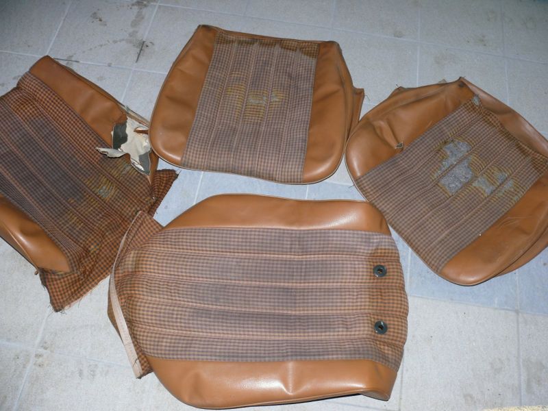

jako, że sprawami mechanicznymi zajął się znajomy mechanik, zabrałem się za kompletowanie interioru [oczko]
Drogą kupna, po długich poszukiwaniach, zanabyłem od kolegi Przemcia fotele i kanapę w stanie takim, że uda się złożyć z tego w miarę ładny fotel kierowcy - oczywiście w kolorze sraczki z pomarańczą [zlosnik]
Podczas przekładania oparć, sprężyn i innych bebechów oraz wizji montażu podłokietnika (tu podziękowania dla Kubitusa), nasunęło się pytanie:
Czy w wersji z podłokietnikiem, montowanym do fotela kierowcy, regulacja kąta pochylenia oparcia znajduje się pod podłokietnikiem? Bo wydaję mi się to mało ergonomiczne [oczko]
Pozdrawiam [cool]

Post: ndz gru 09, 2007 3:41 pm
Posty: 2033
chymon pisze:
Pozdrawiam [cool]
Niestety tak jest. ;)
S 124 E 28, 269/001 '95

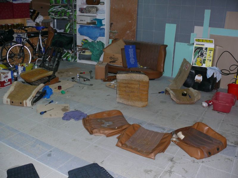

Jako, że lubimy foty...
Z placu boju:
Chyba nie potrzeba jakiegoś super-fachury, żeby zrobił z tego jedno sensowne siedzisko...
