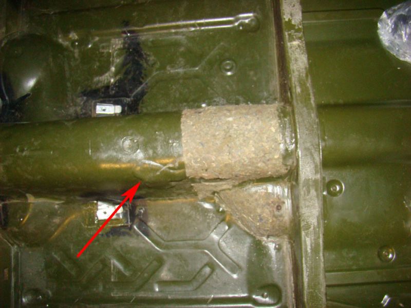

Właściwie to nie remont, tylko mały przegląd po latach.
Sam się zdziwiłem, że lewa wewnętrzna strona progu i podłogi poza jedną dziurką wygląda nieźle,
nieruszana od nowości (dywaniki w tym miejscu nie były nigdy odrywane, dziewicze tereny ;) ).
Specjalnie zdarłem tak dużo oryginalnej izolacji aby się upewnić,
że podłoga jest zdrowa.
Na prawej stronie jest mała wstawka zrobiona kilka lat temu, bo też rudy sie pojawił i zaczął atakować :evil:
Zresztą wszystko widać na foto.

A to nie jest tak że ludziska co się z tyłu walają po kabinie mimowolnie przestawiają korbki pionowo w dół i to powoduje efekt niedomknięcia? U mnie takie zjawisko zachodzi jak napakuje 3 sztuki człowieka do tyłu.
A tak na marginesie patrząc na fotki twojego auta nasuwa mi się takie spostrzeżenie abyś sprawdził czy w tym miejscu nie ma dziury. Jak dla mnie to dziwny jest ten pęcherz na macie głuszącej:
Też to zauważyłem, ale od spodu patrzyłem gdzie jest wał i nic nie widać, zero korozji.
Jak auto wróci od lakiernika, dla pewności to zerwę i sprawdzę od góry. <br>Dodano po 5 godzinach. 59 minutach.:<br>
