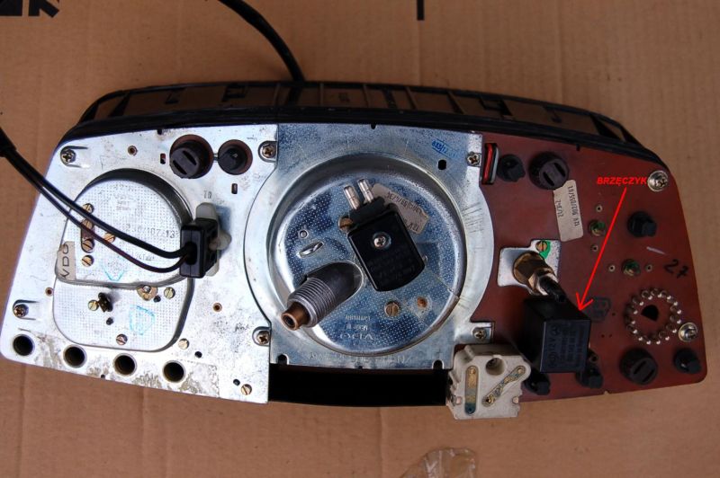

to ja mam pytanko.gdzie dokładnie znajduje się brzęczyk informujący o włączonych światłach??
[b]116 280S / 673 + 303[/b]
Turchese Farfalla - 126 '77
Post: pt paź 26, 2007 2:45 pm
Posty: 564
w/g mnie to ta czarna kosteczka... [zlosnik]
MB S124 280TE 96r.-BeetrooT
Post: pt paź 26, 2007 2:52 pm
Posty: 1646
Lokalizacja: wawa / okolice
dzięki :) chyba tak

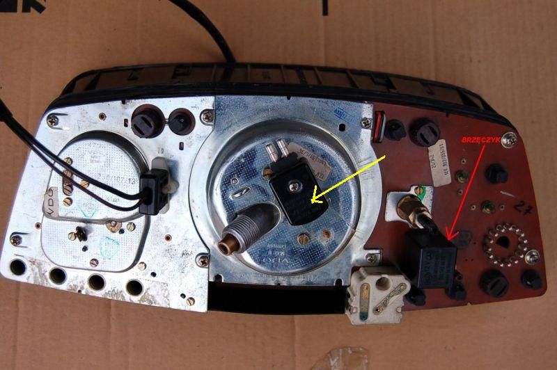

a do czego służy to zaznaczone żółtą strzałką??
Post: pt paź 26, 2007 9:46 pm
Posty: 564
to je kosteczka do podłączenia tempomatu [zlosnikz]
Post: sob paź 27, 2007 1:04 am
Dziękować ;)
Post: sob paź 27, 2007 11:11 am
ZORTOX pisze:
Widziałem to w kilkunastu beczkach, które nie miały tempomatu.
Każda to była benzyna, w mojej 230e tez to mam ,a tempomatu nie ma.
no właśnie u mnie też jest, a tempomatu nie mogę znaleźć [zlosnik]
Może po prostu zawsze było montowane?
