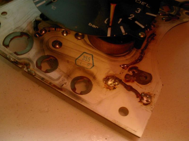

Witam, wiem że ten temat był przerabiany na forum ale nie mogę go namierzyć. Przestało mi chodzić podswietlenie zegarów i konsoli środkowej.Proszę o pomoc.

Pokręć przyciskiem do kasowania przebiegu dziennego, może nie mieć styku i nie świecą żarówy, przyciskiem tym też się rozjaśnia lub ściemnia oświetlenie.

Na początek poruszaj ściemniaczem/rozjaśniaczem. To ten lewy pipek sterczący z zegarów. U mnie się wyrobił i musiałem go reanimować, tak jak całe podświetlenie zresztą.
Jeśli nie pomoże ruszanie pipkiem to musisz się dobrać do niego od tyłu. :lol: Można go zdjąć, jest montowany na wcisk do płyty zegarów, na takich dwóch bolcach. W środku ma drut oporowy, który lubi się z wiekiem poplątać, zerwać czy co tam. W ostateczności wywal resztki tego drucika, a na jego miejsce wlutuj zwykły kawał drutu miedzianego. Podświetlenie powinno zadziałać, ale nie będzie można regulować jasności.

U mnie poprzedni właściciel zlutował "ściemniacz" na krótko (choć raczej zrobił to jakiś jego "mechanik" bo on sam był kompletnym lewusem w tej materii). Na szczęście miałem drugi (wymagający "reanimacji" bo był cały zaśniedziały) i teraz działa (choć chyba kupię nowy, bo przerywa przy ściemnianiu). :oops: :roll:

może być jeszcze inna przyczyna,za regulacją ogrzewania musisz rozmontować panel i dostać się od tyłu idż po przewodach od podświetlenia panela być może odpieła się mała wtyczka którą trzeba wcisnąć w gniazdo w jednej z 3 regulacji nie pamiętam w którą chyba w prawą. Ciężko tam się dostać ja na czuja,od góry z pozycji właściwej wystają dwa małe bolczyki. jeżeli masz troche pojęcia elektrycznego to szybko dasz radę, mi to rozszyfrowanie zajeło ok 3 dni,kompletnie nie mam pojęcia.Aha mi jeszcze brzęczyk nie działał. stało się to dzień przed wyjazdem na urlop.

Dzięki Panowie,regulator podświetlenia łączy/ nie łączy
