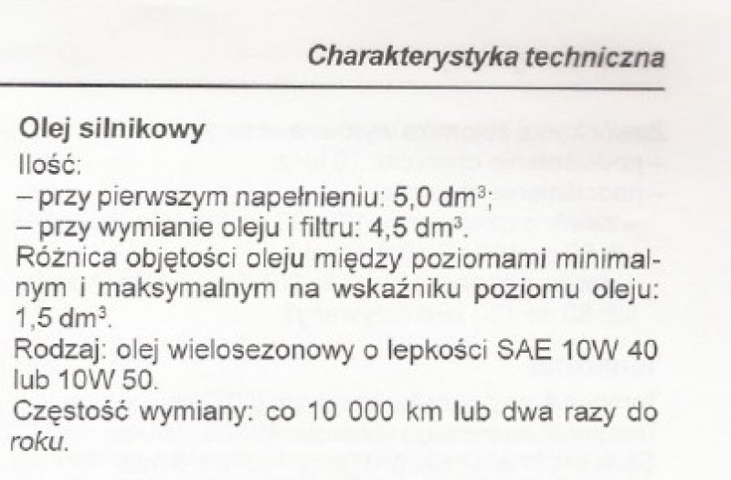

dobra, dobra [zlosnik] jeśli filtr jest zapchany, a masz automata, to tak jakby wrzucić 2 w manualu i trzymać auto na półsprzęgle i hamulcu (obciążony motor) niższe obroty = niższe podawanie oleju
Co do wymian oliwki wyciąg z książki:
http://www.w114-115.org.pl/forum/img01/1189578998_1.jpg
filtr kosztuje grosze [zlosnik]
pozdro <br>Dodano po 2 godzinach. 55 minutach.:<br> zapomniałem dodać [zlosnik] wycinek z książki od 190-ki
pozdro
wojtyla
