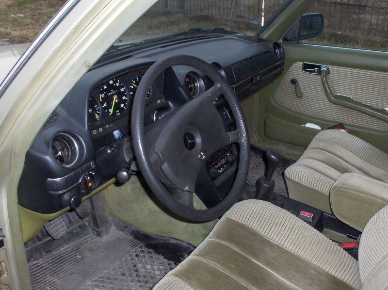

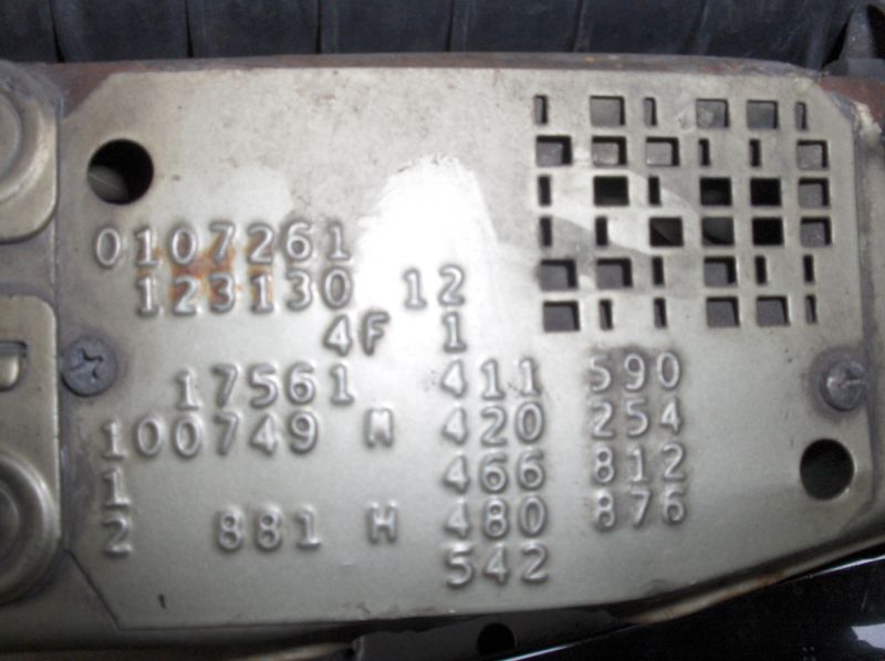

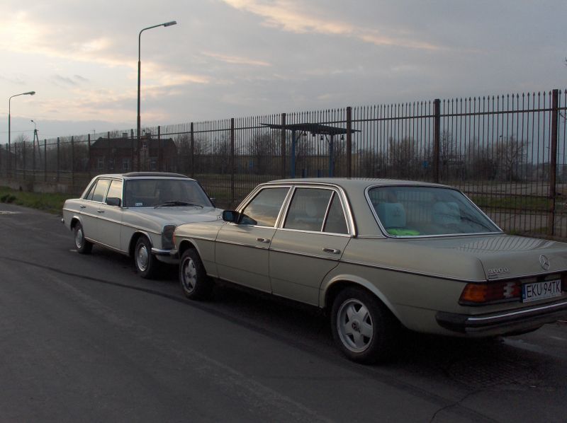

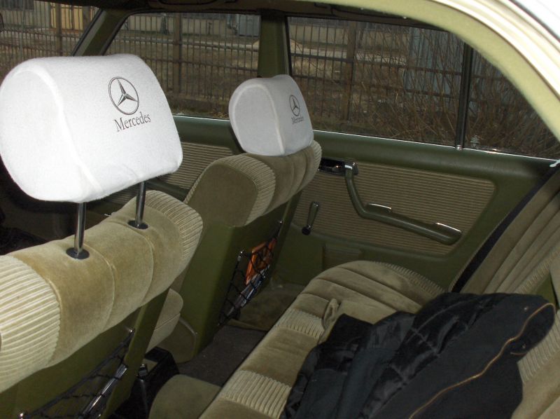

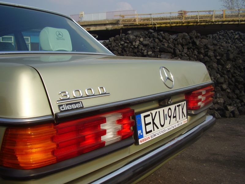

Witam, VIN auto to: WDB12313010222113
mógłby mi ktoś go rozkminić? Mam też zdjęcie tabliczki lakierowanej
i pare fotek samochodu
proszę o uwagi wszelkie i oceny wasze ;)

Dosc dokladnie sie jej przygladalem na zlocie w Plocku, bardzo sliczny stan.

Ciekawa sprawa:
VIN WDB12313010222113
Model 300 D
Chassis 12313010222113
Engine 617912 10 132703
Transmission 00 863981
Order 0 9 553 47544
Approx. year 1979
Dealer Netherlands (553)
Interior (cloth) fabric gray+blue or anthracite+blue (032)
Paint
737 classic white (T) (с 01.01.1975 по 31.12.1985)
Options
438 automatic (self-reeling) safety belts front left and right
safety belts, front, rear and central
elimination of rear safety belts
524 paintcoat preservation (с 01.01.1964)
593 heat-insulating glass, all-around, heated rear window pane (single-sheet safety glass), band filter
green heat-insulating glass all round, heated rear window, single pane safety glass - tinted strip (с 01.01.1972)
665
876 rear door contaCTS and lamp above rear window (с 01.07.1964 по 31.10.1993)

Z tego co widac to silnik okej, ale kolor powinien byc biały no i tapicera niebieska, tak to rozumiem. <br>Dodano po 9 minutach.:<br> 411 Szyberdach
420 automatyczna skrzynia biegów floor shift (from 01.01.1963)
466 centralny zamek
480 Zawieszenie samopoziomujące
542 Zamykany schowek
590 Atermiczne szyby
254 Radiomagnetofon Becker Europa Kurier
812 Tylne głośniki, stereo
876 Oświetlenie wewnętrzne, tył
881 thistle green* (also silberdistel?) a to ciekawe kolor by sie zgadzal, tylko czemu w vinie jest inaczej ?

no wszystko jest i się zgadza - nawet NIVO
Xytras pisze:
no właśnie dlaczego? Poprzedni właściciel coś wspominał, że auto jakoś w dyplomacji kiedyś służyło - może wtedy były jakoś specjalnie zamawiane i kodowane?
Dziwi mnie też to NIVO - raczej nie często spotykana rzecz w sedanie.
Ogólnie jakie są wasze wrażenia? Jak oceniacie auto?

No piekna jest, ile sobie zyczy sprzedawca 5k ?

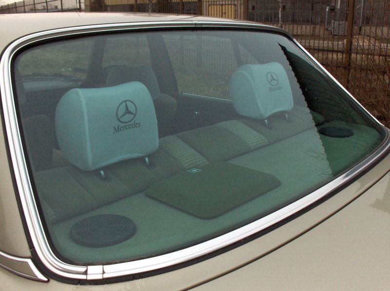

No wiesz faktycznie stwierdzenie "ile ktos moze dac" jest jak najbardziej aktualne, auto wyglada rewelacyjnie i wydaje sie ze te 5 tysiecy nie bedzie ciezko osiagnac, moze nawet wiecej o ile jest tak ladna jak wyglada z zewnatrz :) Zalezy jeszcze jak mechanika, zawieszenie ;) Widze ze uszczelka tylnej szyby jest kaput, ciekawe jak reszta ;)
wyglądać nie wygląda na nową ale nic nie przepuszcza - więc najgorsza jeszcze taka nie jest ;)
