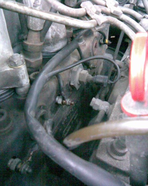

Rejestracja: sob gru 02, 2006 5:57 pm
Posty: 78
Dzięki - teraz kolejna sprawa - w bloku silnika (a właściwie w głowicy) nie mam żadnych innych czujników poza tym od temperatury czynnika chłodzącego. Co prawda między 2 a 4 świecą są wkręcone dwie zaślepki na potężne imbusy, ale zawsze myślałem że to są korki zabezpieczające przed rozerwaniem głowicy przez lód...

Post: śr paź 03, 2007 6:26 pm
Posty: 2975
Lokalizacja: W-Wa
jaro1967 pisze:
u mnie w 2giej serii wygląda to tak:
