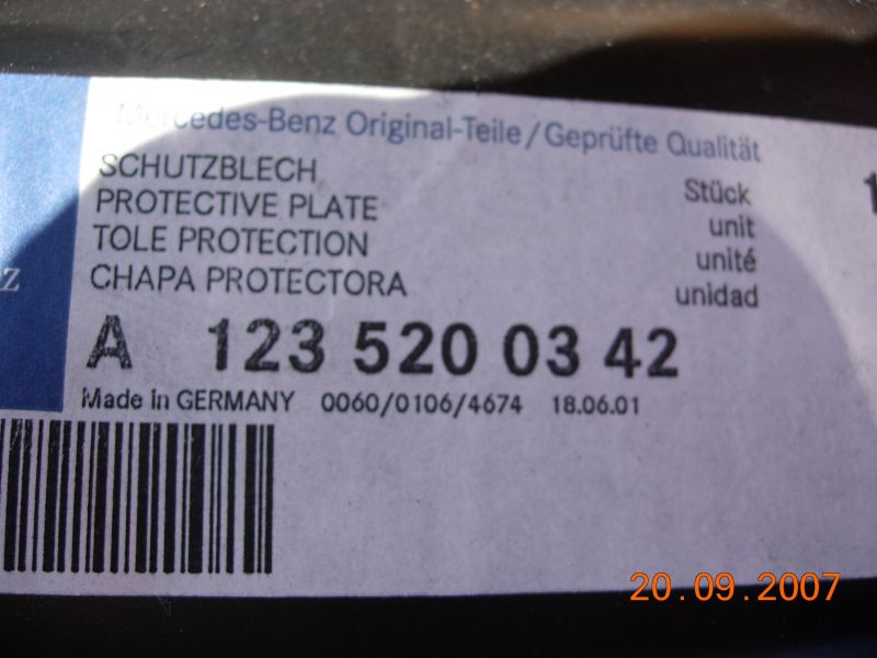

mi sie wydaje ze nie mialy,ale nie jestem pewien. jednakze ostatnio bylem w ASO i chcialem zakupic sobie owe wygluszenie i oslone pod miske olejowa. Pan sprzedajacy twierdzil ze tylko do diesli przychodzila mata wygluszajaca üpod maske i do benzynowego by nie polecal bo sie silnik moze grzac i chodzic caly czas na wlaczonym wentylatorze w cieplejsze dni i sobie odpuscilem i zakupilem tylko wspomniana metalowa oslone od spodu.cena jest niewielka do funkcjonalnosci i praktycznosci.swietna sprawa i moge tylko polecic.
nr czesci to:
