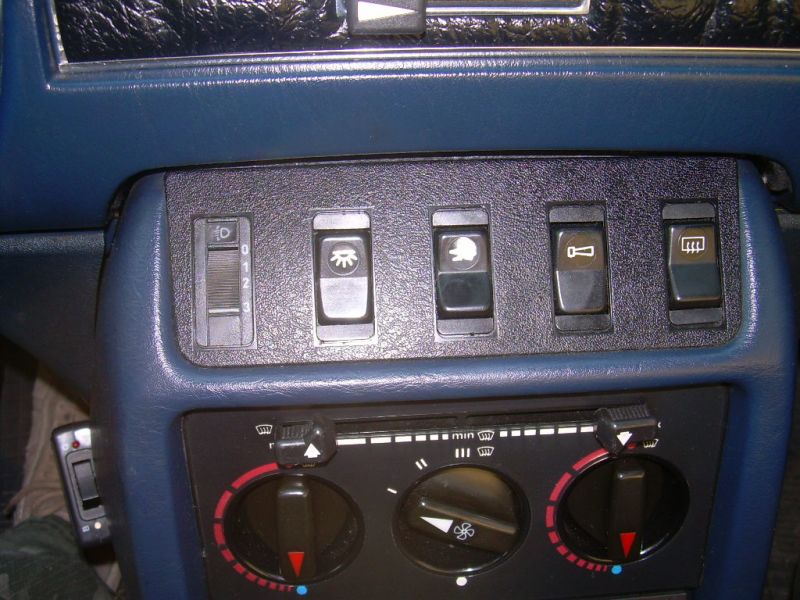

Na desce jest osobny włącznik, obu lampek.
Przednią regulujesz przy lampce.
Tylną przyciskiem na desce.
Przy otwarciu którychkolwiek drzwi czy bagażnika zapalają się obie, przynajmniej tylna zawsze.

Cope, III seria - tylko włącznikiem na desce można włączyć/wyłączyć lampkę nad tylną kanapą.
Przednia lampa ma 3-położeniowy przełącznik.
1. wyłączona całkowicie
2. załącza się po otwarciu którychkolwiek drzwi i gaśnie natychmiast po zamknięciu wszytstkich drzwi
3. j.w. i gaśnie z opóźnieniem (ok. 8 sek.) po zamknięciu wszystkich drzwi.
