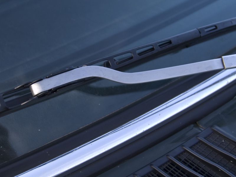

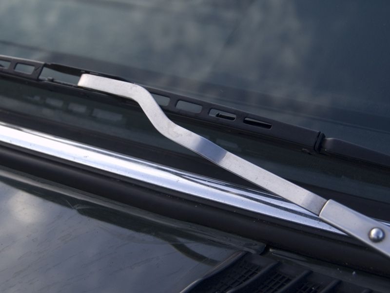

Po krótkim przywitaniu postanowiłem zapytać o pierwszy drobny problem, z którym mam obecnie do czynienia. Zauważyłem, że prawa wycieraczka podczas pracy uderza swoim dolnym końcem lekko w uszczelkę przedniej szyby na dole (przy skrajnym położeniu w pionie). Wygląda tak, jakby ramię prawej wycieraczki było za krótkie (sięga ono również niżej niż ramię lewe). Skrajne położenia spoczynkowe są ustawione prawidłowo, długość obu wycieraczek to 50 cm, wczoraj tą prawą zmieniłem na 48 cm (jest lepiej, ale nie tak jak powinno być, bo wycieraczka wyciera troszkę mniej u góry). Nie jestm pewien czy ramiona nie powinny być zamienione miejscami - jedno jest inaczej wykrzywione niż drugie. Tutaj zdjęcia obu wycieraczek:
Lewa: http://www.w114-115.org.pl/forum/img01/ ... 002_WL.jpg
Prawa: http://www.w114-115.org.pl/forum/img01/ ... 142_WP.jpg
A może jest jakaś możliwość regulacji długości tych ramion?
Nie wiem czy to ma znaczenie, ale wycieraczki są od starszego modelu (również kombi).
Pozdrawiam i z góry dziękuję za wszelkie sugestie.

Co z tego że chromowane są super, jak pióra są czarne. [szalone] Co do zamiany ramion to chyba zajmie mniej niż 5 minut, więc jaki problem?

Zamieniałem je miejscami, jednak chyba obecne ich usytuowanie odpowiada oryginalnemu. Jeśli ktoś może potwierdzić lub zaprzeczyć to będę wdzięczny (ramiona są inaczej wygięte).
