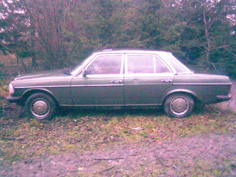

http://www.w114-115.org.pl/forum/img01/ ... fotka1.jpg <br>Dodano po 2 minutach.:<br> mam jeszcze kilka fotek. Autko jest aktualnie na sprzedaz.
