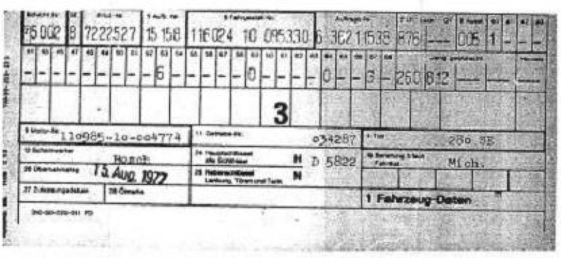

W116 280SE z kierownica po lewej stronie i manualna skrzynia biegów.
Numer nadwozia: 116 024 10 095330
Numer silnika: 110 985 - 10 - 004774
Data przekazania: 13 Sierpień 1977
Kolor nadwozia: 876 Zypressengrün
Tapicerka: 005 Stoff creme
Reflektory: Bosch
Ogumienie: Michelin
Numer kluczyka: D5822
Wyposażenie dodatkowe:
260 - elimination of model designation on rear lid (from 01.05.1968)
411 - mechanical and hydraulic sliding roof (from 01.10.1965 up to 31.10.1993)
536 - interference suppression without radio set and mechanically operated antenna (from 01.01.1970 up to 31.07.1997)
590 - green heat-insulating glass all round, heated rear window, laminated safety glass - Germany (from 01.01.1972)
640 - aluminium disc wheels with radial-ply tires (from 01.10.1969 up to 31.12.1989)
673 - high-capacity battery (from 01.01.1964)
To chyba wszytko... i nie krzycz ;)

przepraszam ze sie podepne pod temat...
ale czy ktoś potrafi mi wytłumaczyć dlaczego mam taką datenkarte?
No i może ktoś ma taką nie zniszczoną?? :)
Pozdrawiam <br>Dodano po 2 minutach.:<br> w zasadzie nie potrzebuje odczytac tego co mam w datenkarice,bo sie większość numerków zgadza z tabliczką. Ale chciał bym zobaczyć nie zniszczoną taką karte :)

MajsterGarage pisze:
Reflektory: Bosch
Ogumienie: Michelin
Znam to auto i nic sie nie zgadza.
Samochód jest niebieski metalic, nie znam kodu i nazwy, ale z palety mercedesa.
Ma na klapie 280SE, na światłach wycieraczki.
Niebieski welur wewnątrz, brak szybra, szyby białe, obrotomierz,zagłówki z tyłu ,klimatyzacja.
Koła , radio ,akumulator nie mają znaczenia już dziś.
Szkoda,że szczepan, ale i tak cała zgnita.
Los już jest tego auta przesądzony pewnie będzie dużo częsci do sprzedania,ale to już do autora watku. <br>Dodano po 21 minutach.:<br>

Sprawdziłem i vin a aucie i DR jest inny niż w DK,
prawdziwy vin to 11602410151583
DK jest od innej 116, co można z tego vinu wyczytać?
