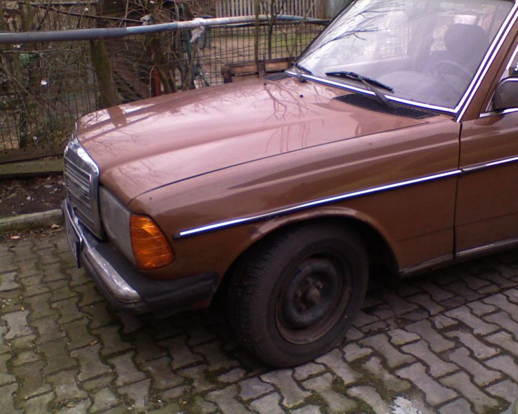

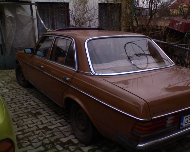

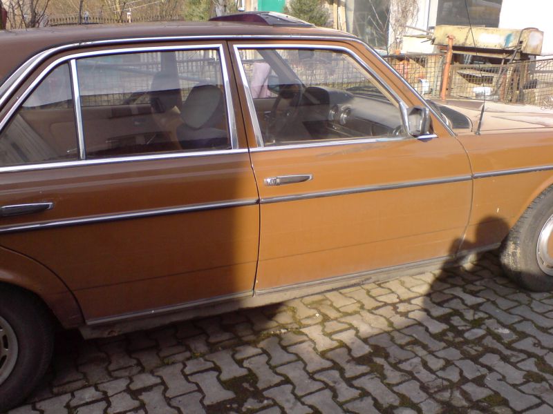

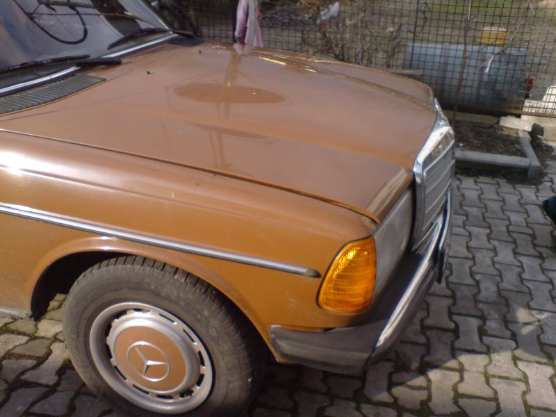

Witam Was serdecznie. Mam okazję kupić Mercedesa W123 z 1977r. Od kilku miesięcy jest w Polsce. Kupiony został od pierwszego właściciela Niemki. Posiada on silnik 240D. Z racji tego iż moja wiedza co do "beczki" ogranicza się do tego że jest to wspaniały wygodny i trwały samochód to nic więcej nie wiem. Poniżej przedstawiam kilka zdjęć. Proszę o opinie na temat tego modelu oraz rocznika. Pozdrawiam radeckii

a cena? stan? :) VIN wykombinuj :)
Jak my mamy coś powiedzieć jak dałeś tylko fotki ;)??

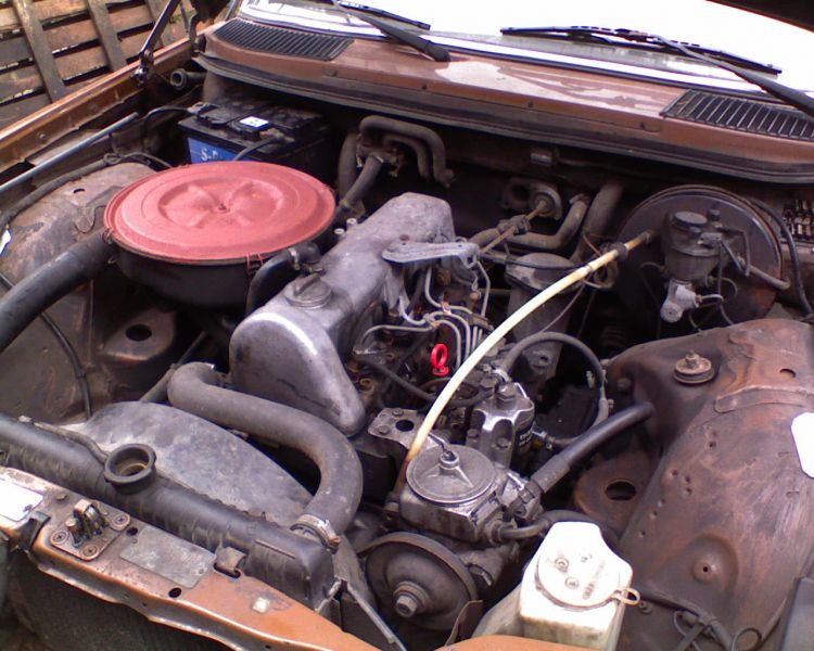

pozdrawiam <br>Dodano po 2 minutach.:<br> i czmeu niema korka na chłodnicy ;)??
miałem 240D ;) fajnie sie tym jeździ .. chodx jest to troszke spokojny pojazd ;)

Cena około 2tys. Stan raczej dobry, kilka "purchelków" tu i tam, niby ma mieć oryginalny lakier, żadnych dziur. Jutro zapodam więcej szczegółów.

Brakuje też pokrywki bezpieczników, nie będę wspominał o deklu z obudowy filtru :E

I korek od chłodnicy !!!

kilka purchelków, a błotnik ledwo się trzyma... A to, że właścicielką była Niemka, to wcale plusem nie jest [szalone] Zderzaki też nieciekawe i dupa za nisko siedzi.

Skoro lakier oryginalny winien to być 424 - jedyny brąz w 1977 - sam oceń czy to ten sam.
Czemu polski właściciel chce go sprzedać skoro ściągnął go niedawno?

Ciezko ocenic stan po dwóch fotach,
ale z tego co widac moim zdaniem nie jest wart 2 tys co najwyzej 2 litry dobrej wódki [zlosnik]

Na dawce bym łyknął i to pod warunkiem że ma jasne wnętrze. Są ciekawsze okazy za 3 tysia.

i czmeu niema korka na chłodnicy ??
a co sie czepiasz!to tylko korek! kosztuje niedrogo [zlosnik]
ogolnie tylko brac i nie zwazac na cene,skoro od "starej Niemki" [zlosnikz]

Panowie nie wszystko złoto co się świeci,ze zdjęć mało co wynika . Może warto kupić takie auto i za kilka tys. zrobić pierwszy remont blacharski. Większość beczek w Polsce, ma za sobą kilka remontów mniej lub bardziej udanych, ze wskazaniem na mniej. Popatrz kolego na uszczelki , czy szyber nie przecieka , czy wnętrze jest ładne i zadbane, czy auto nie jest złamane, spróbuj podnieść na lewarku (wszystkie 4 punkty),przejedź się autem (o ile to możliwe) Sprawdź jak pracuje zawieszenie , hamulce . Od starego sztrucla za 2 tys. nie można jednak wymagać zbyt dużo i licz się z dużymi wydatkami na remont auta . Możesz też poruszać sie autem w stylu "Rumunstyle" i nic przy nim nie robić dopóki coś nie odpadnie (nie polecam).

Silnik kolego napewno nie jest z 1977r, tylko nowszy. Co do blachy to nie spodziewaj się cudów, za te pieniadze beczka jest zawsze do mniejszego lub wiekszego remontu. Najlepiej przeczytaj sobie artykuł w zakładce warsztat o ogledzinach przed zakupem, bo na podst. fotek nikt nie jest w stanie ocenic auta. Ważne, żeby ważniejsze elementy konstr. nie były zgnite, silnik ładnie cykał (najlepiej zmierz kompresje, zwróc uwage na wskaźnik ciśnienia oleju), ogólnie badź wyczulony na wszystkie partactwa fachmajstrów garażowców (najlepiej jak sie niczego nie tykali). Najważniejsze - nie napalaj się, podejc do tego spokojnie, wiem to ze swojego przykładu. Owocnych zakupów i obyś dołączył do grona posiadaczy tych prawie doskonałych samochodów.

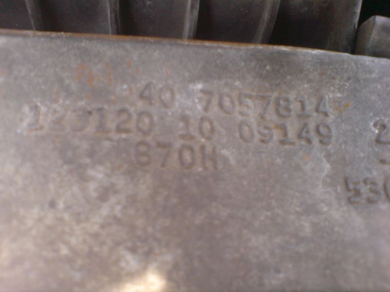

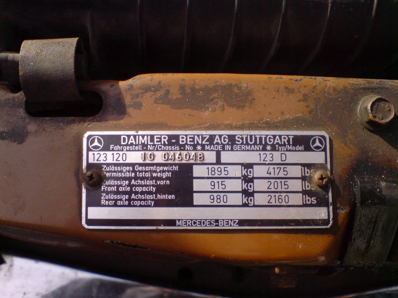

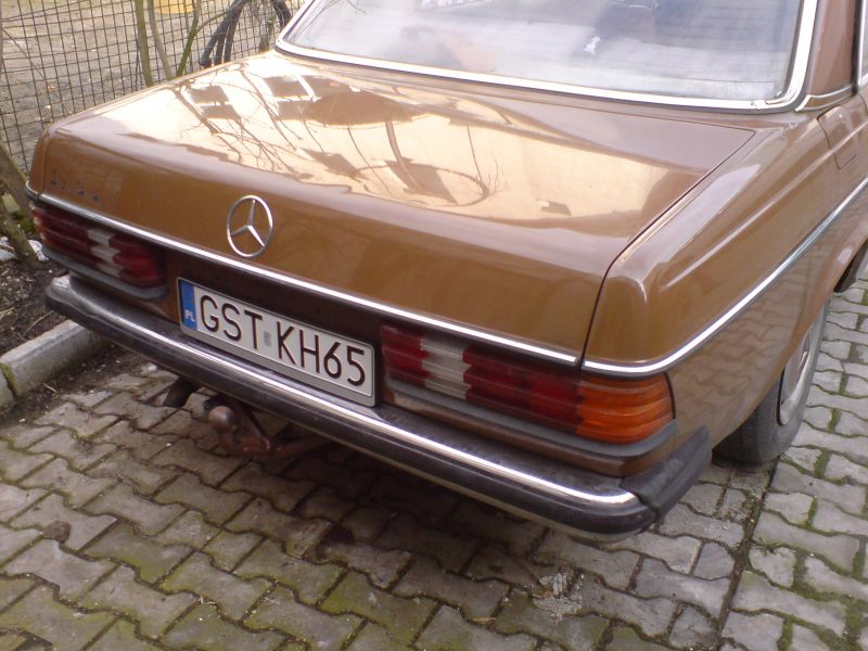

Witam ponownie. W/w opisywaną "Beczkę" dzisiaj ponownie widziałem. Aktualna cena to 1.500 zł. Prosiłbym o rozkodowanie VIN oraz drugiej tabliczki ( z góry przepraszam za jakość). Poniżej przedstawiam więcej fotek. Proszę o opinie gdyż obecnemu właścicielowi na Niej nie zależy, ma kupca na silnik a resztę potnie i wywiezie na złom. Co do ceny mówi, że chce odzyskać pieniążki z opłat rejestracji w Polsce oraz Oc i przeglądu. Pozdrawiam

Diesel 2.0 (a jest 2.4 tak?) , skrzynia manual i kiera po lewej stronie - tyle umiem z VINu odczytać.
Z tabliczki znamionowej nie sfotografowałeś tego co najważniejsze - bardziej w prawo by się przydało. Nie wiem co to za kod 870H :o
Kierownica i suwaki nawiewów nie pierwszo seryjne.

W123 200D z kierownica po lewej stronie i manualna skrzynia biegów, z 1977 roku.
Kolor: 870 Nickelgrün
