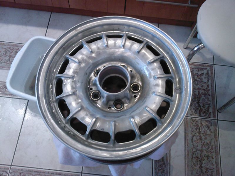

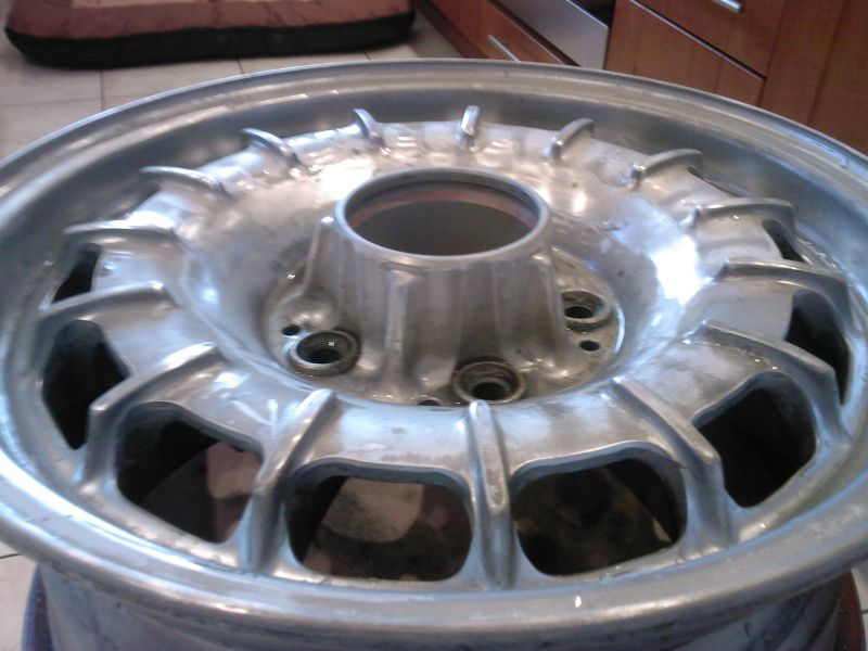

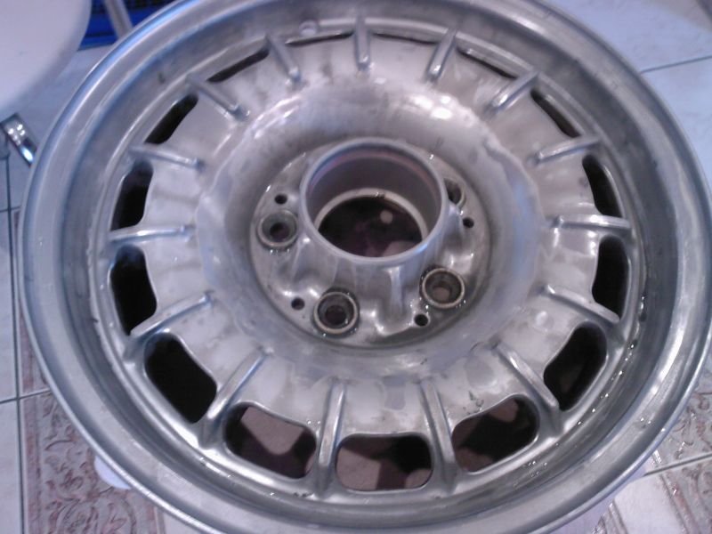

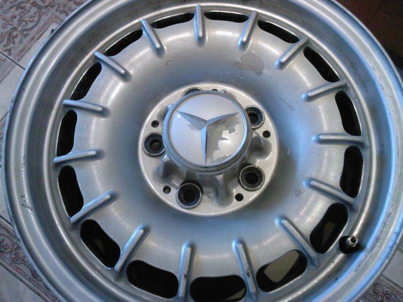

Ponieważ na dworze pogoda jest tragiczna, a obecna zima wygląda jak konkretnie zaawansowane przedwiośnie postanowiłem zerknąć do garażu na stan Baroczków 14", które dostałem od poprzednego właściciela.

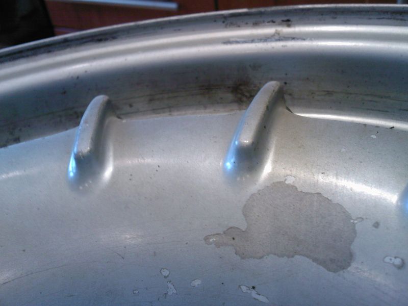

Nie czekając na to, aż zaczepi mnie żona wsiadłem w samochód i ognia na działaczkę, gdzie czekały felgi. Moja mina bardzo zrzedła, kiedy po umyciu zobaczyłem z czym będę musiał stawić czoła:
Za oknami pogoda butelkowa, więc postanowiłem coś zrobić.
Po 4 godzinach pracy:
- na początku papierek 200
- później papierek 400
- później papierek 600,
efekt był następujący:

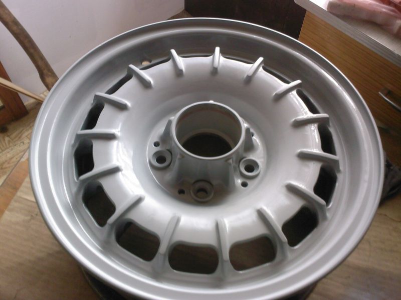

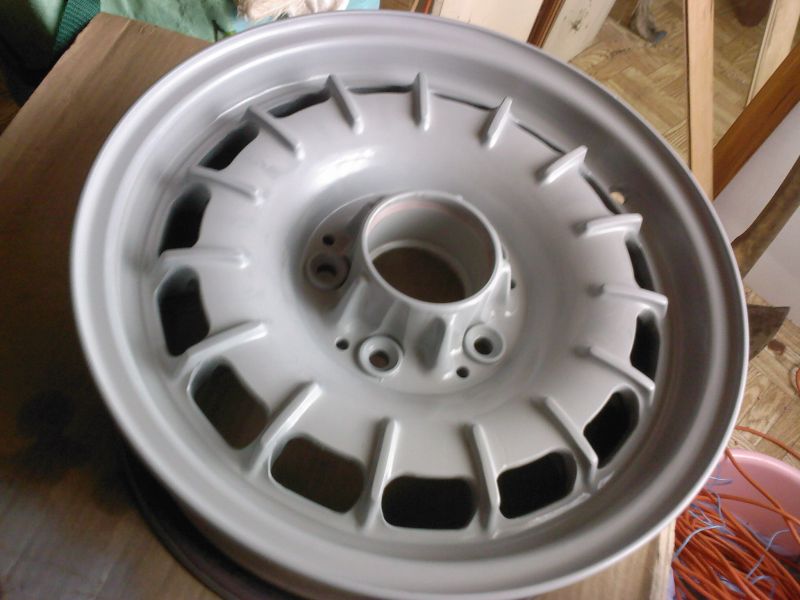

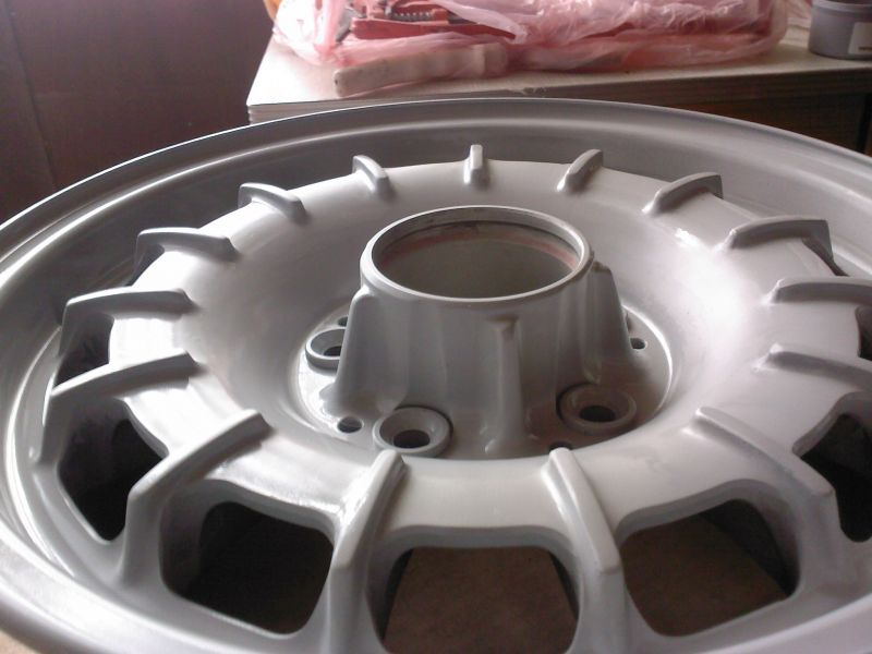

Całą zabawę zacząłęm wczoraj, natomiast dzisiaj korzystając z okazji, że pogoda nadal beznadziejna udałem się do sklepu po podkład. Nie czekając na wyznaczne od mojej małżonki, zaszyłem się na działce, gdzie podkręcając ogrzewanie i odtłuszczając felgę zabrałem się do pryskania.
Efekt był następujący:
Wiem, że dużo łatwiej byłoby je wypiaskować. Aczkolwiek ostatnio skusił się na to mój kolega i po piaskowaniu miał kupę, ale to naprawdę kupę roboty ze szpachlowaniem.
Jeżel znaci jakiś inny, być może lepszy sposób na zdarcie starej farby piszcie, bo póki co zabrałem się za jedną felgę, ażeby zobaczyć efekty.
Pzdr

DamonPr pisze:
Moze nie wypiaskowac (bo stopy z AL nie powinno sie piaskować) a wyszkiełkować, efekt owiele lepszy niz piaskowanie.
Szkoda tylko że pomalowałes jakimś śmiesznym szarym kolorem (przynjamniej tak wyglada na zdjeciu)

To podkład :)
Co by zobaczyć gdzie są jeszcze nierówności.
Lakier bazowy + lakier bezbarwny pójdą w przeciągu dwóch dni :)

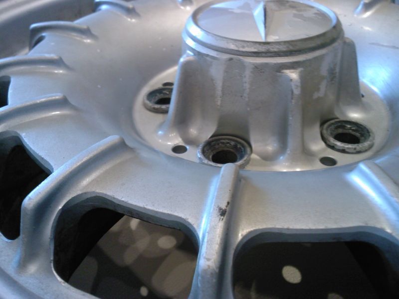

Samemu bez szkiełkowania i profesjonalnego malowania, nic dobrego a przynajmniej ładnego, samemu z felgami nie zrobimy.
Miałem kiedyś baroki 14 do takich doświadczeń .
Nawet jeśli uda się, robiąc to samemu uzyskac ładny efekt, to nie ma gwarancji jak zachowa sie lakier w zmiennych warunkach atmosferycznych.
Moje po renowacji wyglądają tak:
Kolor oczywiście jest inny, właściwie to zależy jak pada światło.
Na upartego można przyczepić się do lekkich wżerów w okolicach śrub.
Felgi były używane przez cały rok, wyglądały tragicznie.
Baroki mają tak specyficzny kształt,że samemu nic sie konkretnego przy nich nie zrobi.Nawet zakłady zajmujące się renowacją czasem zawołają więcej , spotkałem się z tym .

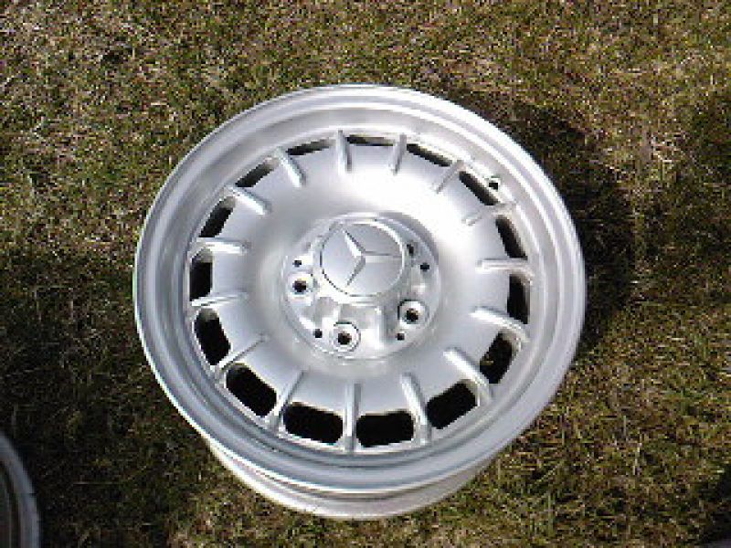

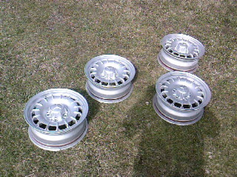

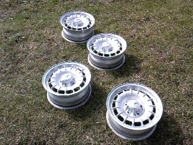

Fakt, że zajęło to trochę więcej czasu niż przypuszczałem, ale dzisiaj w końcu przywiozłem felgi z działeczki,
Wyszło całkiem przyzwoicie, a łączny koszt całej renowacji to około 60 zł.
Teraz tylko zakupić nowe i ładne śruby i jazda... :)
