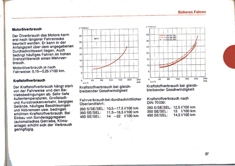

I według wykresów spalania M116 spala 15 litrów przy takiej prędkości, a M110 o około 1,25 litra mniej mimo, że obroty podchodzą pod 4000. [ok]
Co zrobić... dodatkowe dwa gary trzeba dokarmiać [zlosnik]
S 124 E 28, 269/001 '95

Cem pisze:
I wed³ug wykresów spalania M116 spala 15 litrów przy takiej prêdko¶ci, a M110 o oko³o 1,25 litra mniej mimo, ¿e obroty podchodz± pod 4000.
Co zrobiæ... dodatkowe dwa gary trzeba dokarmiaæ
Gdybym miał most od 350 owszem, ale mam od 450 [zlosnik] i tak naprawdę nie wiem ile pali....ale zakładam/mam nadzieje że mniej.
Masz taki wykres? możesz mi go podesłać ?
Pozdrawiam.
Kubitus
Post: wt mar 11, 2008 3:02 pm
Posty: 2033
Kubitus pisze:
Pozdrawiam.
Mówisz i masz [zlosnik]
