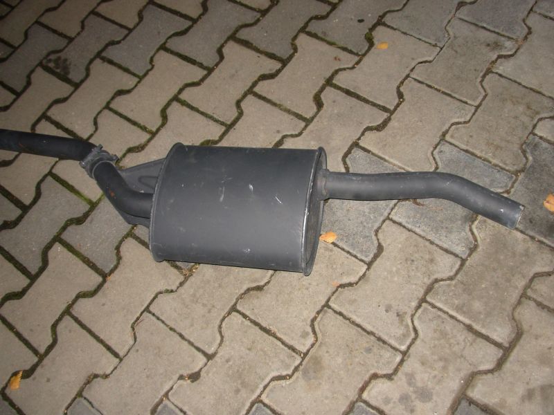

coś takiego??
Post: śr mar 12, 2008 10:38 pm
Posty: 580
bary123ce pisze:
coś takiego??
mniej więcej
MB S210 E430 4matic
Post: śr mar 12, 2008 10:43 pm
bary123ce pisze:
coś takiego??
Nie. Widać, że się nie postarałeś i zamiast jak większość ludzi wymieszać lakier na tłumik w komputerowej mieszalni, poszedłeś na łatwiznę, kupiłeś byle jaką puszkę w castoramie i jeszcze się próbujesz chwalić.
Post: śr mar 12, 2008 11:03 pm
(me: how) pisze:
jesteś pewien??
