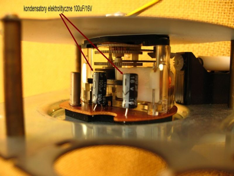

Pewnie że się naprawia - trzeba wymienić dwa kondensatory elektrolityczne 100 uF
Prosta, delikatna robota w razie czego mogę podpowiedzieć jak sie do nich dobrać.

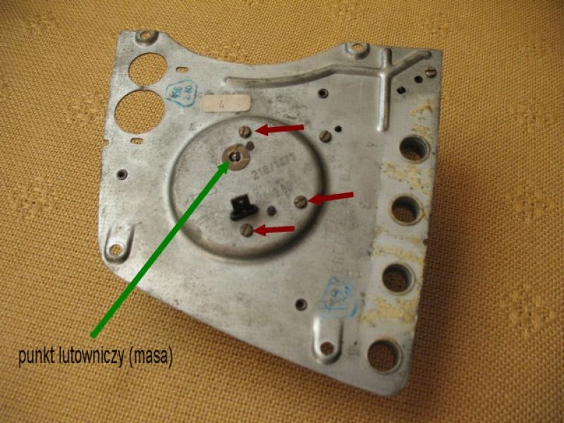

Poniżej przedstawiam opis naprawy zegarka:
Po wymontowaniu zegarka zdejmujemy wskazówki (mogą dość mocno "siedzieć") i odkręcamy 3 śrubki cyferblatu:
Następnie należy odlutować masę (najlepiej odessać odsysaczem cyny) i odkręcić kolejne 3 śrubki:
Pozostaje oderwać czarną gumkę przylegającą do płytki drukowanej i wylutować kondensatory
Kondensatory na zdjęciu już są wymienione te oryginalne były nieco większe.
Wlutowujemy nowe kondensatory pamiętając aby nie zamontować ich odwrotnie (na płytce od strony druku jak i na kondensatorze powinien być zaznaczony minus)
Przy okazji można umyć cyferbat i wskazówki.
Składamy wszystko do kupy, przylutowujemy masę z powrotem.
Warto przy montażu zwrócić uwagę na to, aby wskazówka godzinowa nie tarła po cyferblacie.
Nie jest konieczne zdejmowanie wskazówek wraz z cyferblatem, ale bez nich jest o wiele łatwiej.
