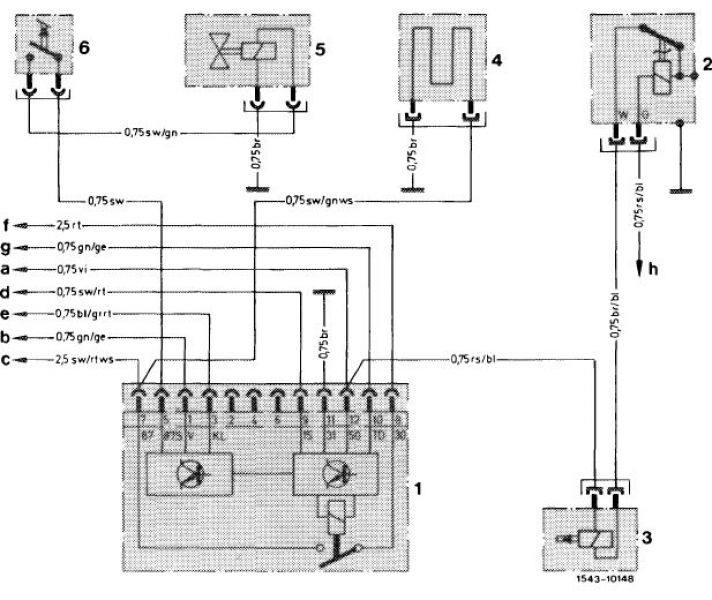

Tutaj jest schemat elektryczny, ale nie wiem gdzie dokładnie idzie przewód oznaczony literką "a"
1 Fuel pump relay
2 Thermo time switch
3 Cold starting valve
4 Warm-up compensator
5 Switchover valve
6 Microswitch
a Cable connector engine terminal 50
b Transmitter electronic tachometer
c Fuel pump
d Fuse 14 terminal 15 access
e Refrigerant compressor
f Cable connector terminal 30
g Cable connector terminal TD
h Cable connector engine terminal 50
Tak myślałem, że może paliwo jest przyczyną, bo długo znajduje się w baku (ponad rok), ale skąd brak regulacji wolnych obrotów i ten wolny spadek obrotów po dodaniu gazu [szalone]
