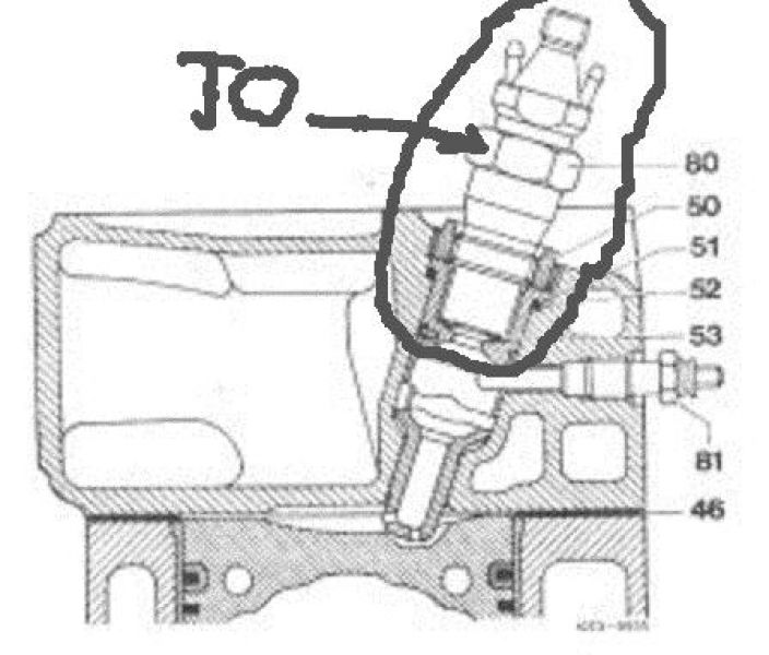

O wtrysku wiele nie ma, ale wyczytałem że odkręcam cały kluczem 27mm, a żeby rozebrać wtrysk to muszę wykręcić tą górną część kluczem 22 tak?

niet. Wykręcasz cały wtryszk kluczem 27, najlepiej oczkowym. Mam taki gedore specjalnie do tego celu. Ale sam wątpie ze coś zdziałasz z nim. Skoro sie zablokował musi być jakiś powód.

no ok, wykręce 27 a potem w imadło i odkręcam go 22 tak ?

To w kółku musisz odkręcić za pomocą klucza 27. TO oznacza gdzie masz nałożyć klucz.

Tak kluczem 27 najlepiej specjalnym nasadowym do wtrysków, a po wyjęciu najlepiej udaj się do mechaniora od dieseli żeby Ci sprawdził. Samemu nie ma co rozkręcać, bo i co tam nasprawdzasz, a choć byś nawet sobie pooglądał w środku to skręcając powinieneś ustawić ciśnienie otwarcia 115 bar(chyba) a bez przyrządu jak to zrobisz? <br>Dodano po 5 minutach.:<br> Widzę, że coś długo pisałem tego mojego posta i z przerwami.
Tak, podkładka pod wtryskiwaczem jest i należy ją wymienić na nową.
