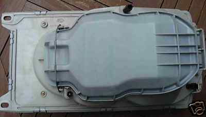

witam,
jest ktos z was w stanie na podst.tego numeru(1238205261 ) i ewentualnie tego zdjecia stwierdzic czy ten reflektor posiada regulacje wysokosci na podcisnienie?!
dzieki

Post: pn mar 24, 2008 9:26 pm
Rejestracja: pt paź 12, 2007 12:04 am
Posty: 223
Gdyby było lepszej jakosci...

Post: pn mar 24, 2008 9:36 pm
Posty: 1528
boss87 pisze:
no wiem!ale nie mam innego.to sprzedajacy takie wyslal i wie tylko ze lapma jest hella i ze ma taki numer a nie zna sie na tyle by stwierdzic czy jets ta regulacja czy nie :-?

Post: wt mar 25, 2008 12:10 am
Posty: 653
Lokalizacja: Kielce
Według mnie ta lampa nie ma sterowania podciśnieniem. Lampy ze sterowaniem maja inną tylną klapkę.

Post: wt mar 25, 2008 8:56 am
Posty: 2176
Lokalizacja: Wawa/Wrocek
niech sprzedajacy otworzy lampe i zrobi fotke
jak nie moze to niech zobaczy, czy jest tam taki plastikowy "dysk",ktory jest niewiadomo po co :) = podcisnienie do sterowania wysokoscia
jak sa same odblysniki i nic poza tym, to nie ma sterowania

Post: wt mar 25, 2008 9:14 am
Posty: 794
Lokalizacja: z Poznania
Chyba nie ma sterowania, bo ma ten pierdolnik to przestawiania recznego świateł - jak ma pneumatykę to pierdolnik jest okrągły.

Post: wt mar 25, 2008 1:13 pm
Posty: 1528
no dobra mam wiecej zdjec!nie sa one niesety duze, bo sprzedajacy jakps chyba nie ume robic takowych ale moze na ich podtawie sie jednoznacznie stwierdzi czy jest ta regulacja na podcisnienie czy nie.
Na tym ostatnim widnieja taki numer:117 683 00 lub 117 883 00. nie widze dokladnie.Aha!I chodzi tu oczywisie o reflektor z okraglymi lampami czyli 1.wszo albo ewentualnie 2.go serjny.
Ktos jest wstanie teraz dokladnie rozszyfrowac?!
dzieki

Post: wt mar 25, 2008 1:25 pm
Posty: 223
Nie ma, bo nie ma grzybka, ani wejścia na rurkę od podciśnienia.

Post: wt mar 25, 2008 2:36 pm
Posty: 2176
ano nie ma

Post: wt mar 25, 2008 2:55 pm
Posty: 1528
kurde szkoda, bo jest nowy i hella tak jak u mnie tylko, ze ja potrzebuje do siebie wlasnie z regulacja na podciscnienie. da sie to jakos poprzekladac czy nie warte swieczki jest takie sztukowanie?! :-?
S123 230TE '81+pare innych
Post: wt mar 25, 2008 3:33 pm
Posty: 1802
aegm pisze:
[hehe] Pamiętam jak o tym pisaliśmy. [zlosnik]
Można przerobić, tylko musisz mieć starą lampę, żeby poprzekładać potrzebne elementy.

Post: sob kwie 12, 2008 9:54 am
Posty: 974
Różnią się, ale w środku.
Nie wszystkie elementy środka z jednej lampy będą pasować do drugiej.
Z zewnątrz powinny być takie same.
