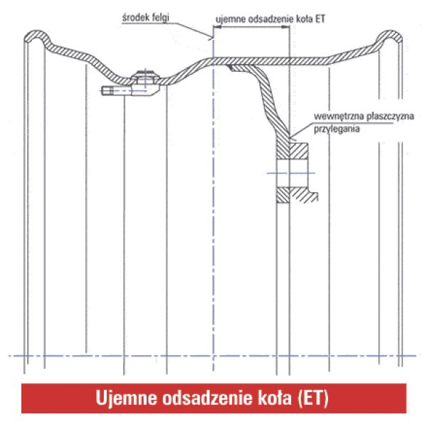

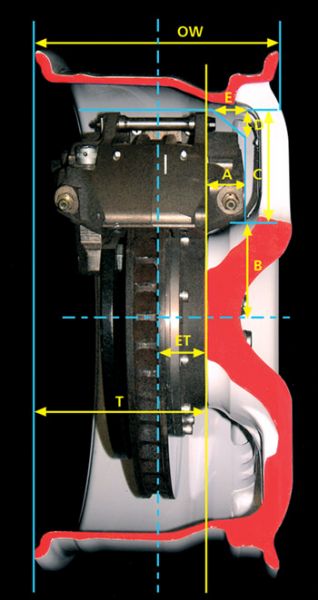

 Tytuł: et
Post: wt kwie 15, 2008 11:27 pm
Rejestracja: pn lut 12, 2007 9:00 pm
Posty: 168
Janfocus pisze:
ZielakMctrawiak pisze:
co to jest ET ??
ustawienie płaszczyzny mocowania felgi (płaszczyzny gdzie styka się z tarczą/bębnem) względem płaszczyzny zewnętrznej i wewnętrznej felgi. Innymi słowy gdy ET=0 to płaszczyzna styku felgi z tarczą jest idealnie w połowie szerokości felgi, odejście od tej osi mierzone jest w mm.
Może to coś wyjaśni ..
http://www.w114-115.org.pl/forum/img01/ ... 728_et.jpg
http://www.w114-115.org.pl/forum/img01/ ... mne_et.jpg
