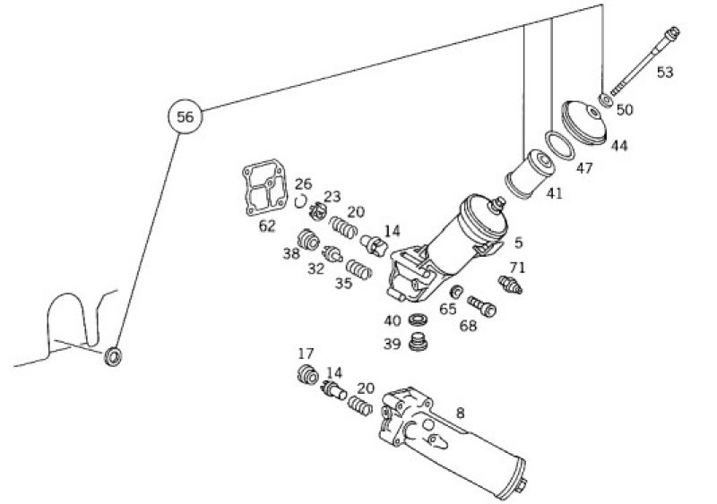

powiecie mi do czego służ dokładnie następujące części???
- uszczelka 102 184 09 80
- zawór 601 184 01 32

To pierwsze to uszczelka między blokiem silnika a filtrem oleju (nr 62 na obrazku)
To drugie to "umgehungsventil" [zlosnik] (nr 14 ).
