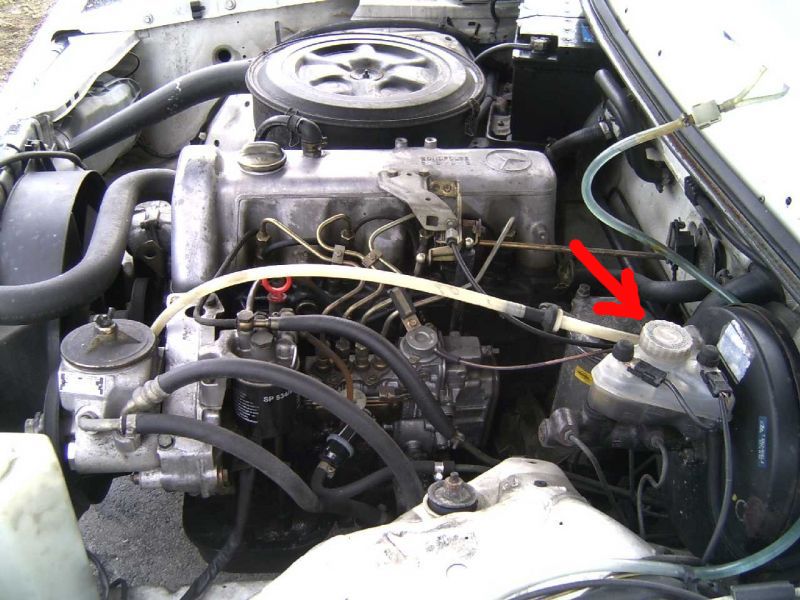

Płyn sprawdź tutaj. O ile to Mercedes W123 bo nie napisałeś

a co dokałdnie mam tam wlać gdyby się okazało że nie ma

Płyn Hamulcowy DOT-4
