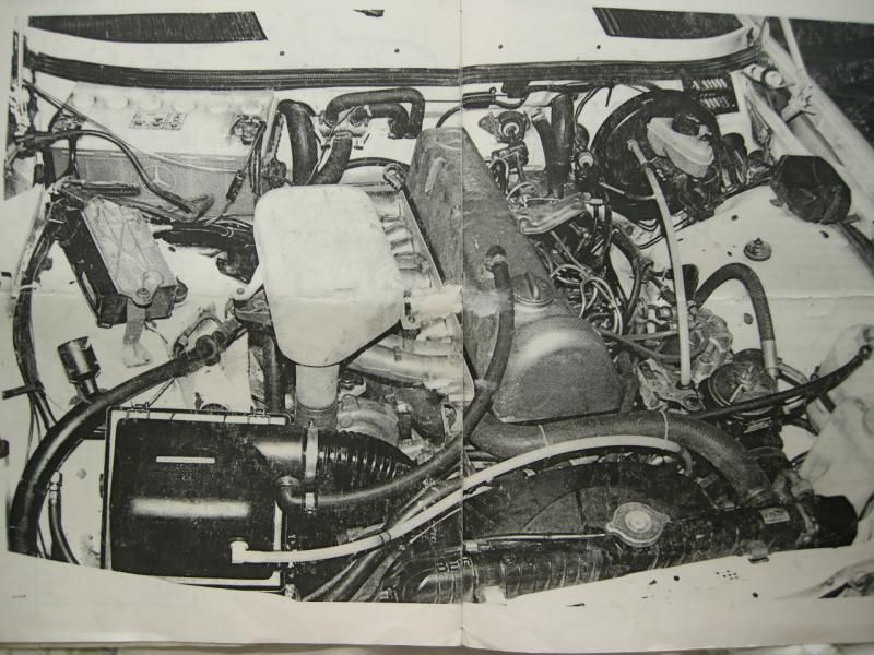

Z reguły upust jest w okolicy wirnika, na obudowie. Czasami zdarza się, że jest tuż przed. OK. Znalazłem. Prawdopodobnie (99,9% na tyle znam się na turbinach i technicznym angielskim) chodzi o zawór oznaczony nr 8 na górnym rysunku na stronie 125 HAYNESa (widać go też na rysunku ogólnym na stronie 124. Ale nie polecam się tym bawić bo bardzo łątwo ją zdławić za dużym lub za małym ciśnieniem upustu. Powodzenia

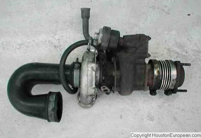

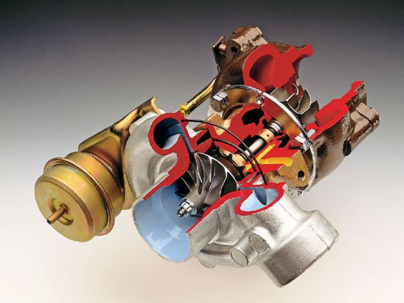

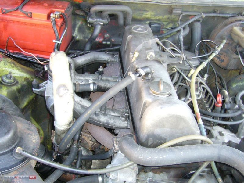

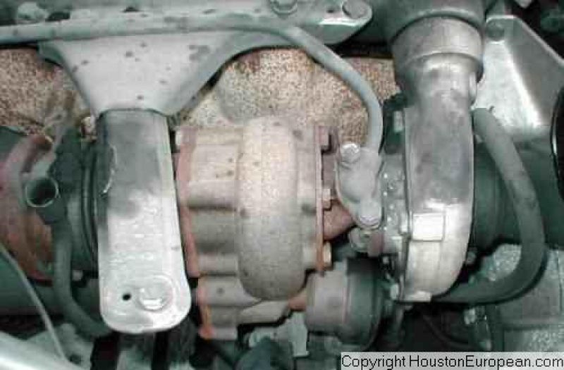

Niestety nie posiadam tej książki HAYNESa :cry: czy zechciałbyś wrzucić ten rysunek pleaseee? ;) <br>Dodano po 19 minutach.:<br> znalazłem takie fotki, może tu widać:? :

ciśnienie jest sterowane podciśnieniowym siłownikiem, który ma za zadanie przy niskiej prędkości obrotowej dac duże doładowaniem, i wraz ze wzrostem obrotów zmniejszać ciśnienie doładowania. O ile na pierwszej turbinie wystarczy wyregulowac długość cięgna, to w tej dolnej, osobiście nie widze takiej możliwości, jedynie poprzez zmiane podciśnienia. Trzeba je ustawić tak że niby sa niiższe obroty, i wtedy będzie większe ciśnienie doładowania.

Ale ja nie widzę nawet tego podciśnienia. Który to element? Mam dorobić jakieś zdjęcia? W jaki sposób ustawić te podciśnienie? <br>Dodano po 53 minutach.:<br> Znalazłem coś takiego, ale nie wiem dalej gdzie to wkręcić:

Posty: 215
Od turbiny odchodzi wężyk a na jego końcu jest ten zawór za jakiś czas będe miał inna turbine to może też się pobawie, gdyż w tym momencie mam zupełnie odwrotną sytuacje tzn turbo czasami wogule nie działa i spod maski dochodzi taki dźwięk jak by wydech się urwał :( Na jakiejś stronie czytałem że nasze silniki mają potencjał do 250KM był nawet przepis turbo garrett T3 intercooler pisali tylko żeby nie wojować za mocno z ALDA i nie stosować podtlenku azotu bo tłoki mogą spłynąć do miski olejowej [zlosnikz]
