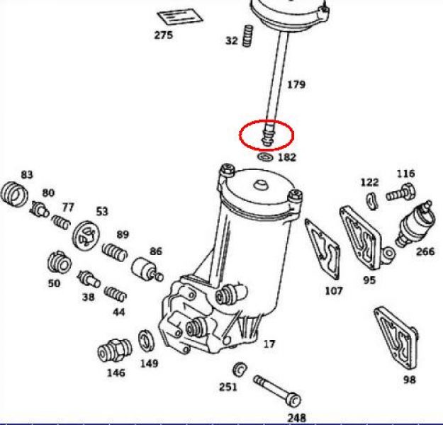

Czy któryś z kolegów zna wymiary zaznaczonych na schemacie o-ringów ?
Przy uruchomieniu silnika , wskaźnik ciśnienia oleju zaczyna sie podnosić po około 5-6 sekundach. Moim zdaniem to zużyte o-ringi.
C140 5.0

Zamawiałem do mojej 300d z 1984 roku. Numer katalogowy 015 997 94 48 . Cena w ASO za sztukę koło 4 - 5 zł , dokładnie nie pamiętam .

Dziś po przeszukaniu pudełek filtrów :
- Mann
- Knecht
- Filtron
- Karger
Nie znalazłem potrzebnych , zaznaczonych na schemacie o-ringów . ( Jest jedynie o-ring pod dekiel , i 2 podkłarki - miedziana i aluminiowa )
I musiałem wymienić olej bez tych uszczelek [szalone]

Właśnie dlatego pytałem, bo w Henghst'cie też nie ma tego oringu...

W żadnym nie ma, sa tylko miedziane podkładki i ring pod śrubę.

Jak napisał *beczka* o-ringi 2,13 zł /szt w Aso .
[/quote]
albo pierscien uszczelniajacy wkladu filtra wsuną sie i ułozył sie przed rurką odpływową taką diagnoza postawił pan Etzold
