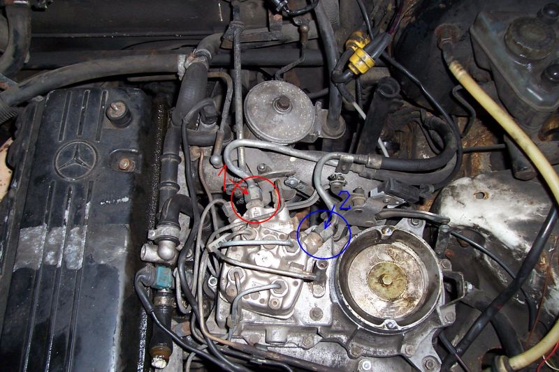

Hmmm jeszcze raz sie spytam dla pewnosci, wejscie z pompy paliwa do rozdzielacza jest kruccem co idzie wzdluz osi pojazdu a wyjscie to kruciec ktory idzie pod skosem tak tak tu jest pokazane ? http://www.w114-115.org.pl/forum/img01/1193302986_2.jpg
