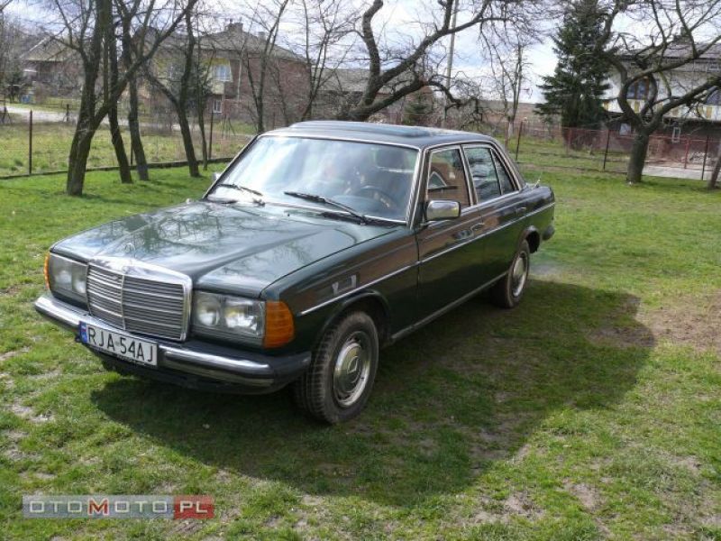

Witam i serdecznie pozdrawiam wszystkich forumowiczów ,niedawno nabyłem w123 czyli mówiąc potocznie beczkę :)
Mam pewne obawy związane z silnikiem nieźle ciągnie jak na 200D,jednak niepokoi mnie dym z korka wlewu oleju filtr powietrza suchy oleju nie spala w większych ilościach.Po odpaleniu są jakieś metaliczne stukoty po rozgrzaniu silnika są również może mniej intensywne ,nie zdążyłem sprawdzić kompresji w silniku .
Następna sprawa to stukot ,głośne pukniecie po zmianie biegu ,lub po najechaniu na przeszkodę np. próg zwalniający ,odgłos dobiega z tylnej części auta , mechanik twierdzi ze to luz na wale ze auto stare itd ale można z tym jeździć :/.
Dołączam puki co jedna fotkę postaram się zrobić więcej w najbliższym czasie ;) i podam vin do rozkodowania
http://www.w114-115.org.pl/forum/img01/ ... RCEDES.jpg

gdzieś ty to przetłumaczył :) <br>Dodano po 3 minutach.:<br> a tak patrząc na zdjęcia autka to troszke się różni, kolor jakiś zielonkawy a powinien mieć kość słoniową, tapicerka chyba w datelu a powinna być zielona, posiada szyberdach a w vinie nie ma mowy o tym, silnik 240D a ma 200D , ogolnie pozmieniane troszke [zlosnik]
