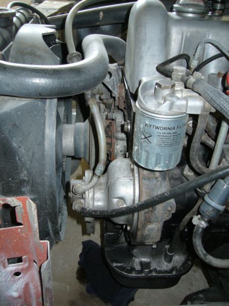

Montowć chcę do 200D 80' :
http://www.w114-115.org.pl/forum/img01/ ... 120859.jpg

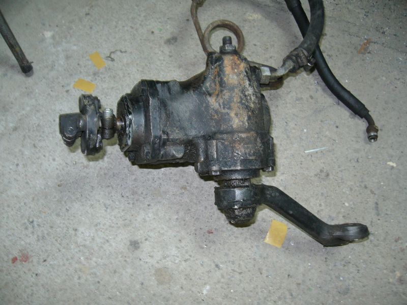

Mam taki sektor:
http://www.w114-115.org.pl/forum/img01/ ... 120862.jpg

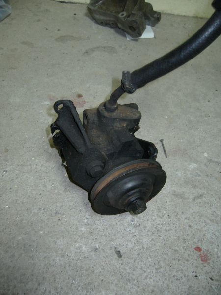

który pracował z taką oto pompą:
http://www.w114-115.org.pl/forum/img01/ ... 120863.jpg
(Jest osadzona na uchwycie. Zbiorniczek na płyn był osobno. Była zamontowana w 240D pod pompą podciśnienia)

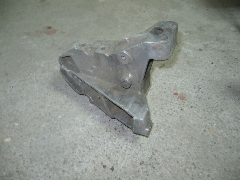

Mam jeszcze taki uchwyt:
http://www.w114-115.org.pl/forum/img01/ ... 120865.jpg
Nie wiem dokładnie jak to zamontować. Może jakieś rady:)
