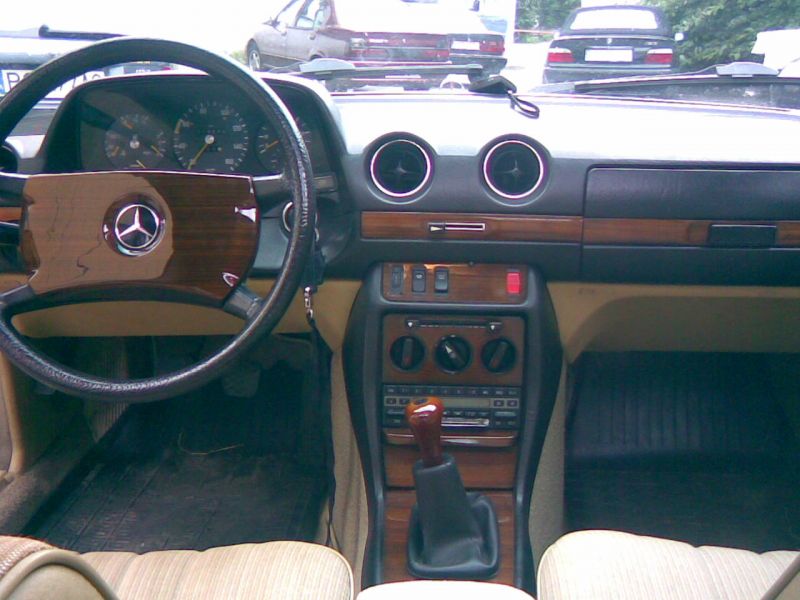

Witam ,
Odebrałem z renowacji i regulacji odcienia wkładkę kierownicy ( było jaśniutkie zebrano) i po pierwzym zachwycie - konsternacja.
Swieci się jak lustro , bez porównania bardziej niż pozostałe elementy.
Co robić ? Oddać do renwacji pozostałe elementy ( $ :( ) , czy czymś to zmatować ?
C140 5.0

Ja bym pozdejmował pozostałe elementy.
Zmatowił je BARDZO delikatnie drobnoziarnistym papierem ściernym i pociągnął pędzlem lakierem BEZBARWNYM do drewna.
Wtedy wszystko będzie się świecić tak jak kierownica.
Smugi nie powinny zostać (mnie nie zostały, a malowałem drewno koło lewarka - nie mam teraz jak zrobić zdjęć).

ODRADZAM MALOWANIE PĘDZLEM LAKIEREM BEZBARWNYM - POWSTAJĄ SMUGI I NIERÓWNOŚCI
Ja proponuję czysto modelarskie podejście do tego tematu ;) Jako że sklejam modele samochodów i maluję na wysoki połysk proponuję zdjęcie pozostałych elementów, przeszlifowanie (zmatowienie) papierem 2500. Nastepnie pomalowanie elementów lakierem bezbarwnych - tu polecam Gunze (najlepszy połysk jaki miałem w rękach). Polerka przy użyciu 2 past polerskich Tamiya Fine i Finish.
Efekt jest taki jak na miom modelu:
http://www.automotiveforums.com/vbullet ... ght=lumina
Pozostaje kwestia tego czy takie świecące elementy będą Ci się podobać, mi nie bardzo, wolę półmat.

Nie twierdzę, że nie da sie pomalowac bez smug pędzlem, ale jest to bardzo trudno uzyskać, może nie tyle widoczne smugi co nierównomierne położenie lakieru. W dotyku czuć nierówności. Lakier w spraju Gunze kładzie sie równo i łatwo nim malować. Szybko twardnieje i świetnie sie póżniej obrabia.

Ale czy lakier nie będzie sie gryzł z podłożem ? ja jakoś nie mam zaufania do tych lakierów szybko schnących w spreju,raz miałem taką przygodę.
PS jeśli już bedziesz malował sprejem pamiętaj o odtłuszczeniu listewek bo wyjdą oczka !

To jest lakier modelarski, na 90% nie będzie się gryzł. Nie jest to szybkoschnący z marketu. Puszka tego lakieru kosztuje 50zł.
