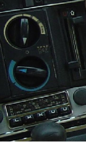

Hej, Mam zasadnicze pytanie. W jaki sposób działa załączanie klimatyzacji w W116. Na konsoli nie ma żadnego przycisku i z tego co mogę na logikę wziąć, to na pokrętłach, w niebieskim polu jest taka niebieska przerwa po której jest napisane DEF.
Czy przekręcając pokrętło w tą pozycję powinna załączyć się klima? Czy może na konsoli powinien być jakiś specjalny przycisk?
Sprzężenie kompresora bezpośrednio, pozwoliło klimę załączyć (działa i chłodzi), ale podłączenie tego dodatkowego kabla i przekręcenie w pozycję DEF nie załącza kompresora ...
Czy macie jakieś schematy bądź wiedzę jak to powinno być, czy może jest gdzieś jakiś przekaźnik pod deską?

Podejrzewam, że ta przerwa na niebieskim polu oznacza załączenie klimatyzacji.
Gazu jest odpowiednia ilość, przeszła teraz pełen serwis i została napełniona. Jak na sztywno zostanie podłączona to chłodzi zaj.....e, ale ni dy rydy załączyć jej z pokrętła. Mam wrażenie, że jest jakiś przełącznik pod pokrętłem, który za to odpowiada, ale nigdzie nie znalazłem manuali ani schematów ...

Ściąg pokrętło i rozbierz cały przełącznik - styki mogły zaśniedzieć, częsta usterka.
