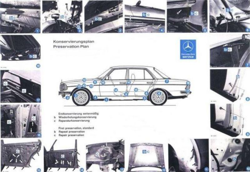

Pamietaj, że w obecnym stanie, jak pojeździsz zimą to po roku będzie z niego ser szwajcarski. Przejrzyj wszystkie odpływy wody z profili zamknietych. Bagażnik czy nie stoi tam woda. Odpływy szybra i zawiasów maski przedniej. <br>Dodano po 8 minutach.:<br> Taki ciekawy rys pogladowy

Monter - dzieki za grafike. Przejrze, przepcham, zabezpiecze :)

Monter posiadasz może więcej materiałów na temat odpływów? Albo tą fotkę w lepszej rozdzielczości?
