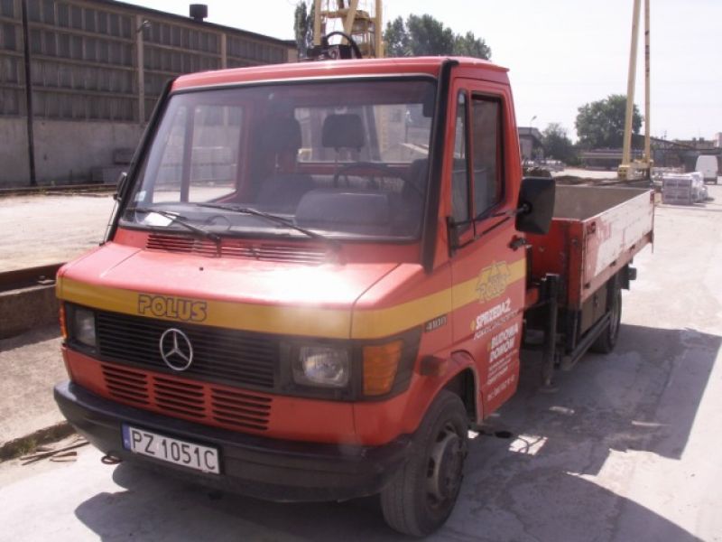

Ostatnio podyskutowaliśmy sobie tak rodzinnie ,czy nie zmienić auta dostawczego w firmie.
Po dłuższej dyskusji, z kalkulatorem wręce stwierdziliśmy, że nie zmieniamy starych wrogów i nasza Kaczka pójdzie do liftingu.

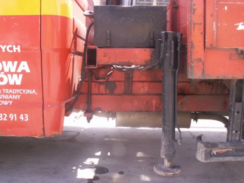

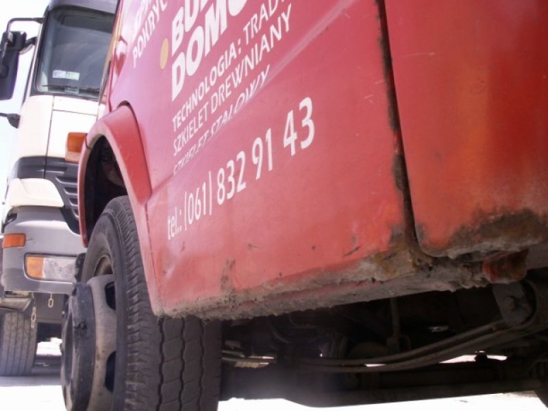

Dwa lata w Polsce i jazda po budowach odcisnęło na niej piętno, co widać . T roszku wstyd nim jeździć do klienta :-?
Podczas eksploatacji przeskoczył łańcuch rozrządu i zniszczył dwa zawory , raz padł rozrusznik, a tak to auto spisywało się bardzo dzielnie.
Teraz trzeba zainwestować aby pojeździc jeszcze z dwa, trzy lata.
Auto jutro jedzie na blachę:
- rozbiórka
- piaskowanie ( rama, karoseria, paka ) (płacz :-? )
- ewidencja start ( płacz )
- blacharstwo
- lakierowanie na oryginalny pomarańczowy piękny kolor i zabezpieczenie antykorozyjne.

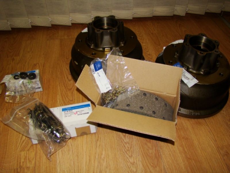

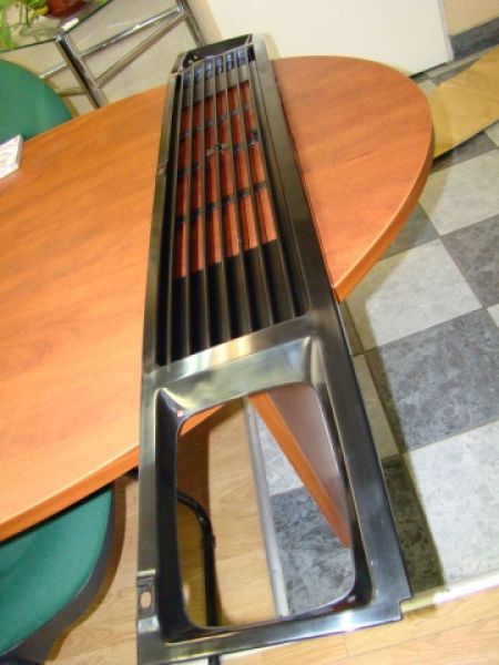

- zakupione już: nowe bebny i szsczęki, klameczki, ramki, mocowania, poduszki silnika, grill i ramki wokół migaczy i kołpaki na przód :) (ASO).

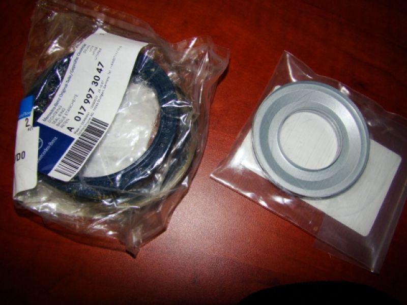

- uszczelnić tylny most przy kołach ( uszczelki i simmeringi zakupione ASO).

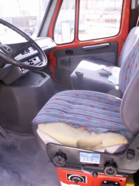

Ładne siedziska siedzeń wersja 3 osobowa, deska rozdzielcza ( jasno szara) wykładzina i pokrywa silnika. ( Nowe elementy bez siedzeń kosztują nieco ponad 4.000 zł :? )

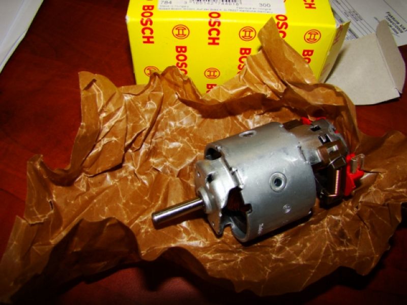

Zakupiłem dziś nowy silnik dmuchawy, bo stary oprócz dmuchania jeszcze spiewał!

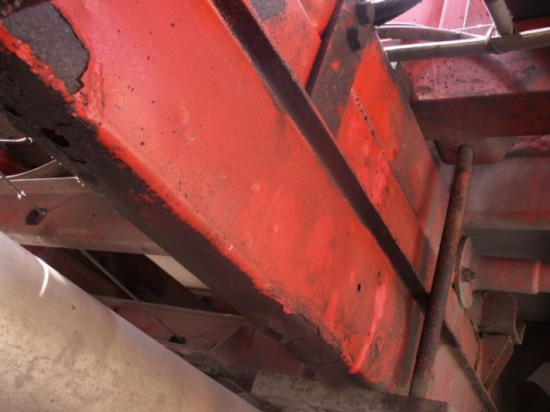

Mam nadzieję, że blacharz będzie robił zdjęcia z postepu prac, bo jest oddalony ode mnie o ok 100 km, a ja bedę pracował w Polsce.

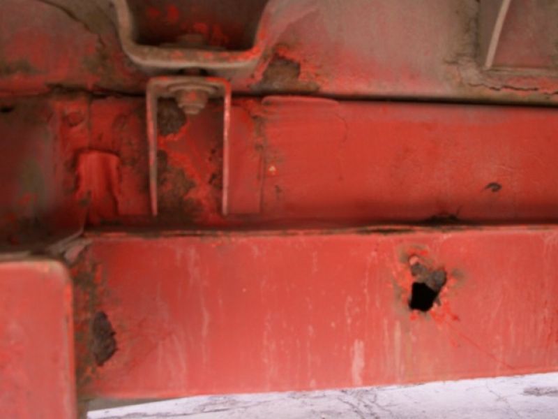

Jestem ciekaw, co do jego koncepcji naprawy ramy bo to ona jest najbardziej skorodowana. Obawiam się, że po piaskowaniu zostanie tylny most i kabina [zlosnik] [zlosnik] .
Blacharz odpowiada : " łeee tam, wszystko jest do zrobienia...."
Później będzie zagwózdka jak to zabezpieczyć...

Hehe. Widze że fotel kierowy uszkodzony w typowy sposób przez ściąganie tyłka z fotela :lol:

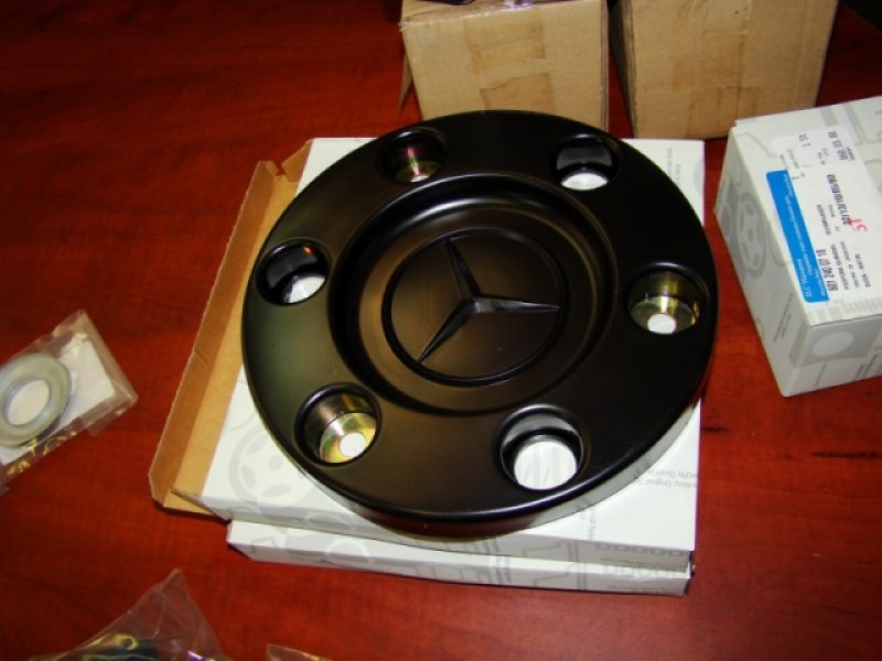

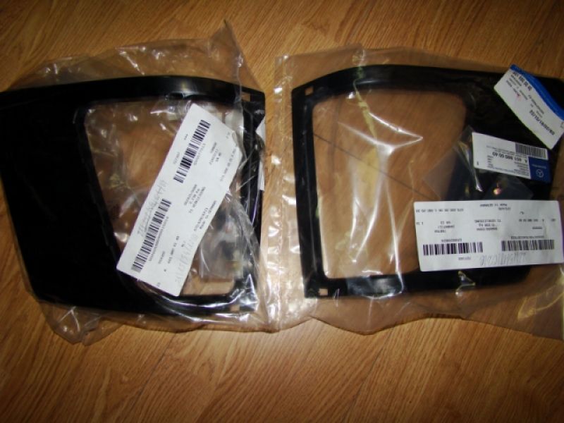

Wczoraj przyszły pierwsze częsci:
Nowe hamulce tylnej osi:
Nowy silniczek dmuchawy:
osłony migaczy:
grill:
uszczelniacze mostu:
rączki do podnoszenia szyb i ramki do klamek
i porno kołpaczki:
Czekamy na dlaszy rozwój sytuacji i elemnty środka. Może uda sie je zdobyć w oryginale...

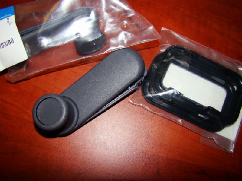

i porno kołpaczki:
Rączka to by chyba spasowała od każdego innego MB. Na przykład w Vito były takie same jakie miałem w W201 z tyłu.
A dlaczego kołpaczki są "porno"??
