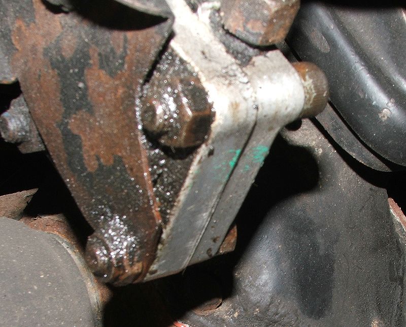

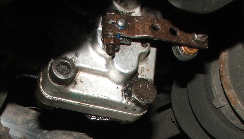

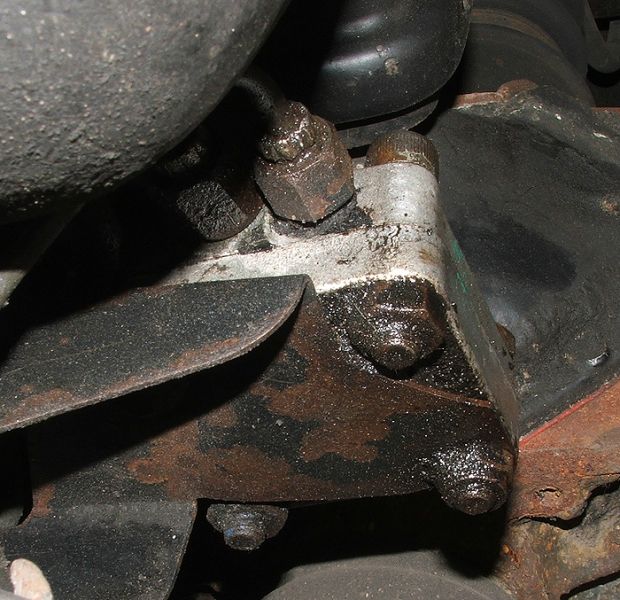

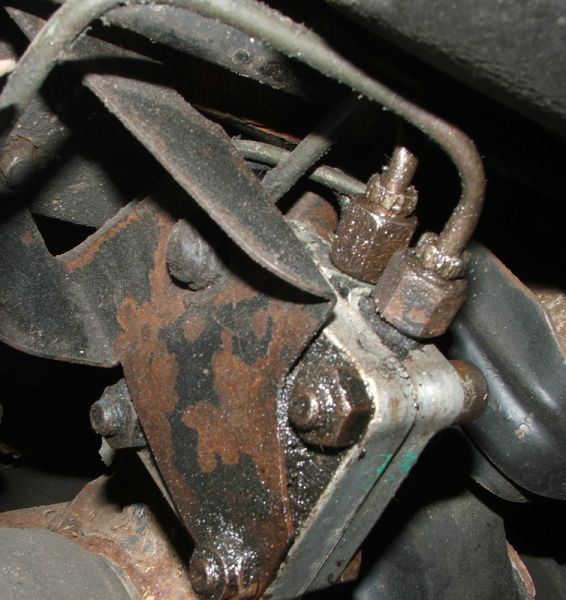

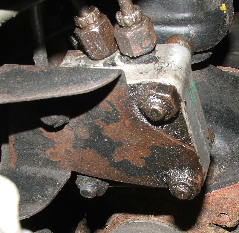

Post: pn sie 18, 2008 8:17 pm
Widać,że ktoś już przy nim grzebał, można to samemu uszczelnić, ale nie silikonem jak widac.
Może ktoś wie co może być przyczyną,że regulator został rozerwany i wypełniony biała twarda masą, z wyglądu jak suporeks.
Miałem taki w rękach , miał tez złamana dźwignię łączącą go ze stabilizatorem.
Post: pn sie 18, 2008 11:32 pm
Posty: 3594
Lokalizacja: WAWA
Biała masa to tlenek aluminium. Jako że oprócz aluminium pierwotnego dochodzi jeszcze tlen to objętość nieco wzrasta i wrażenie jest rozerwania. Niestety standard tych regulatorów:(
