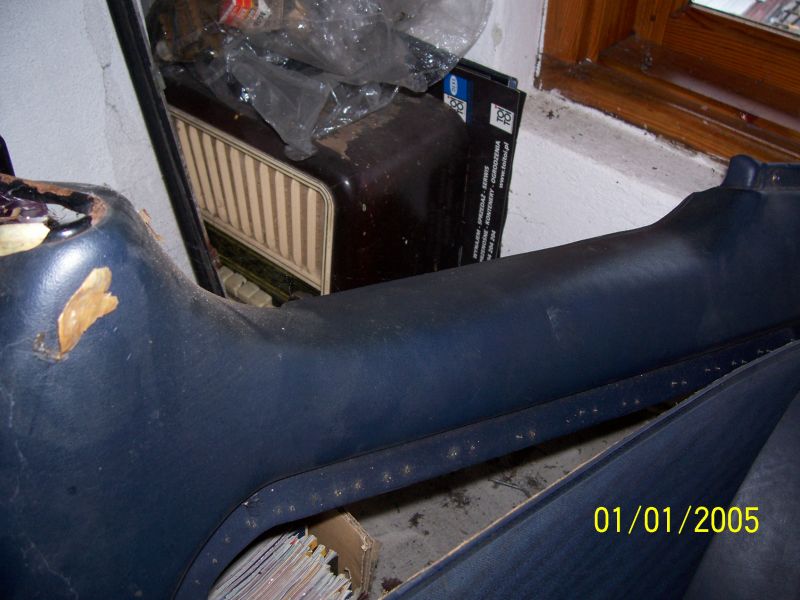

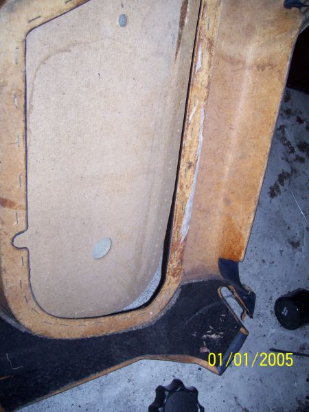

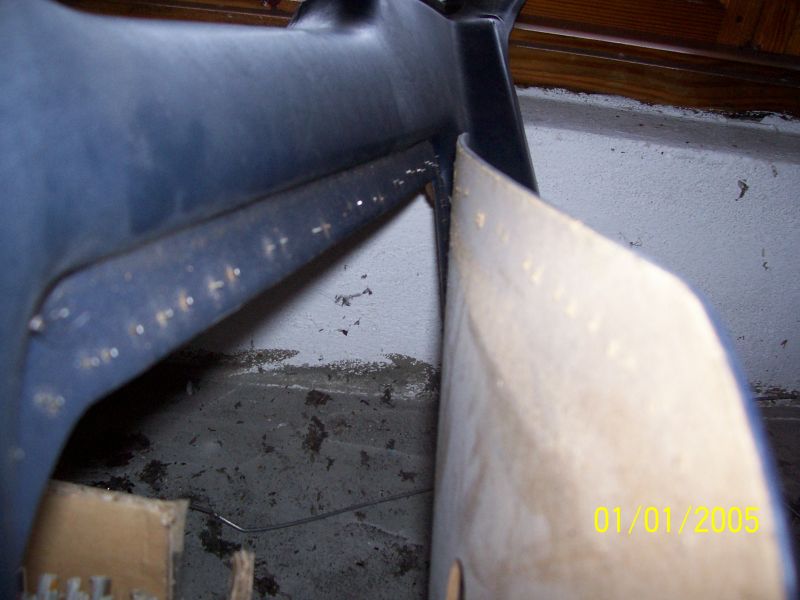

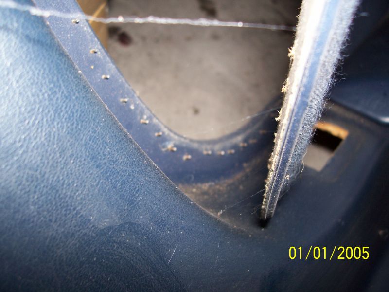

Zszywki. Bez kleju.
Kilka fotek wedle życzenia ;)
