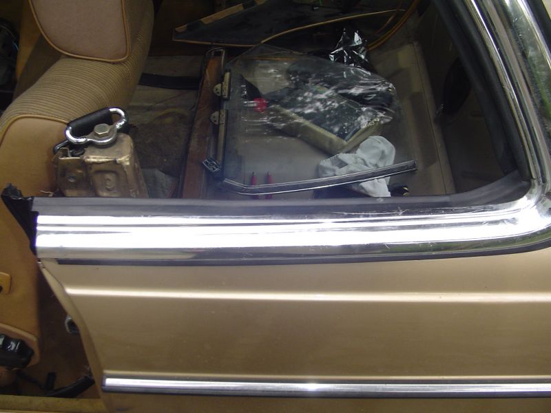

Przede wszystkim wszystkich witam bo jestem nowy. Od ok miesiąca jestem szczęśliwym posiadaczem W123 CE. Auto super poza blacharką, ale to zostawiam sobie na zime. Jest jednak parę bieżących problemów. . Parę rozwiązałem sam, większość z pomocą forum [poklon] ale...

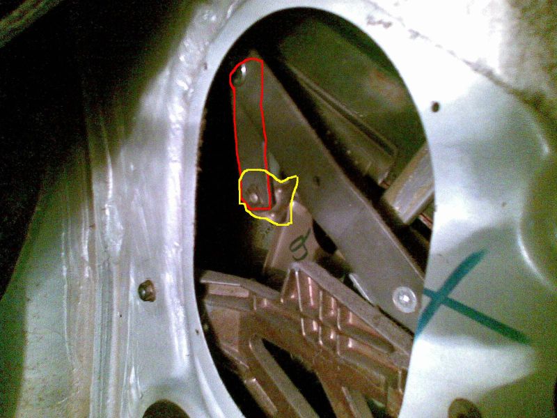

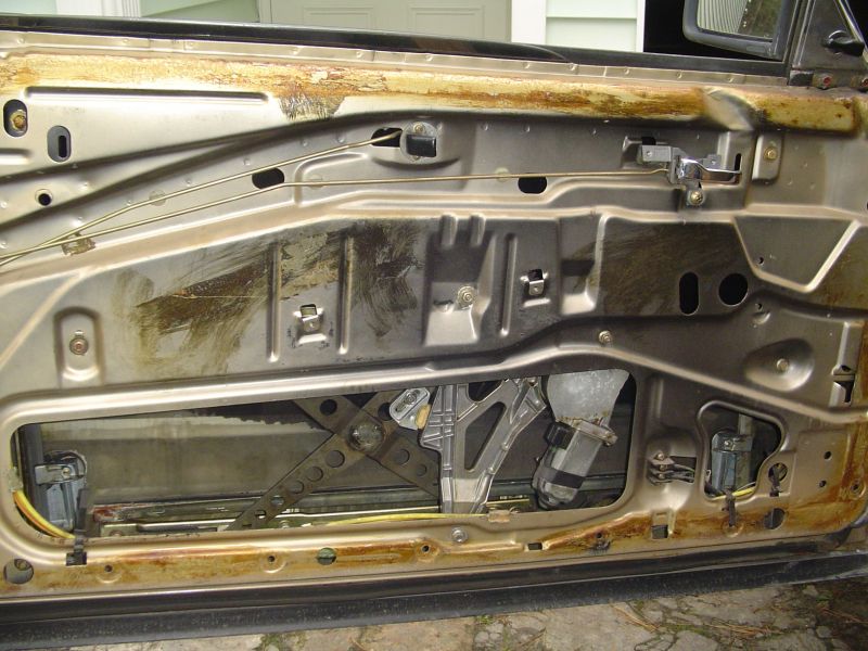

Mam problem z boczną tylna szybą od strony kierowcy. Opuszcza się do połowy, a następnie element (biały prostokąt), który schodzi w dół po szynie z przodu zacina się i szyba staje. Może któryś z kolegów miał podobny problem. Dzis wyjąłem szybę po dłuższej chwili :) przesmarowałem wszystko i teraz nie za bardzo wiem jak zmontowac spowrotem (dodam, że szyba wyszła bez wyciągania uszczelek). Tak naprawdę nie wiem nawet czy będzie działać jak złożę. Poza tym przednia szyba podnosi się, aż ok 1 cm przed końcem zatrzymuje się chociaż mechanizm dalej się kręci. Z tego co się zorientowałem u mechanika jest to jakaś standardowa awaria. Mam pytanie czy uszkodzona część pasuje od sedana bo w coupe są dłuższe drzwi? Szyby elektryczne.

Postaram się znaleźć fotki tylnego podnośnika in real.
Najczęściej z tylnymi szybami występuje problem typu wyginania się ramion podnośnika. W takim wypadku silnik pracuje mimo oporu szyby i jedno z krótkiego ramiona obraca się o 180 st. i nie można do końca opuścić szyby. Jeśli schodzi do końca przy pomocy ręcznej, wystarczy wyeliminować złe krzywizny ramion, nasmarować prowadnice i regulować na nakrętkach kąty.
Co do przedniej szyby to są dwa wyjścia ale bardziej prawdopodobne jedno: prawdopodobnie wytarły się zęby w podnośniku i nie dociąga szyby. Dzieje się to przy otwieraniu szyby np zimą gdy szyba jest przymarznięta. Inne wyjście trochę mniej prawdopodobne to takie, że za nisko ustawiony jest element ograniczający maxymalne wychylenie szyby w górę, ale silnik nie powinien pracować w tym wypadku. Daj znać albo fotki wrzuć.

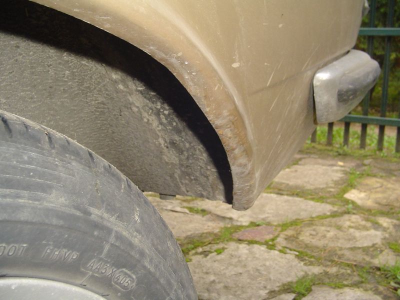

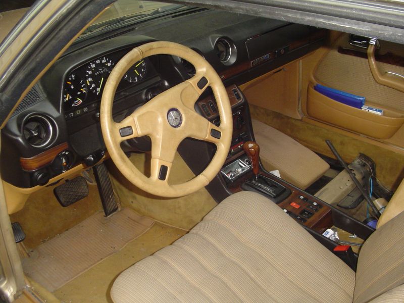

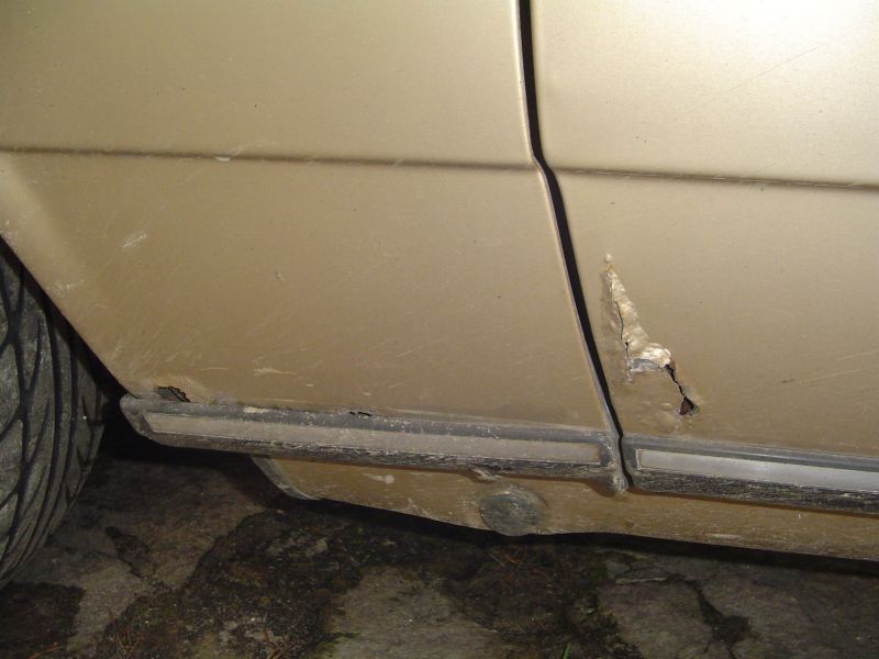

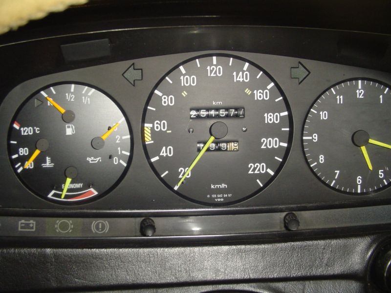

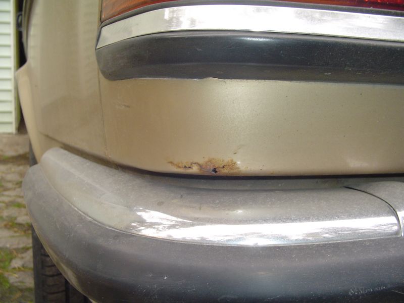

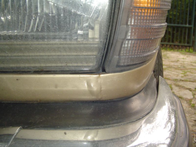

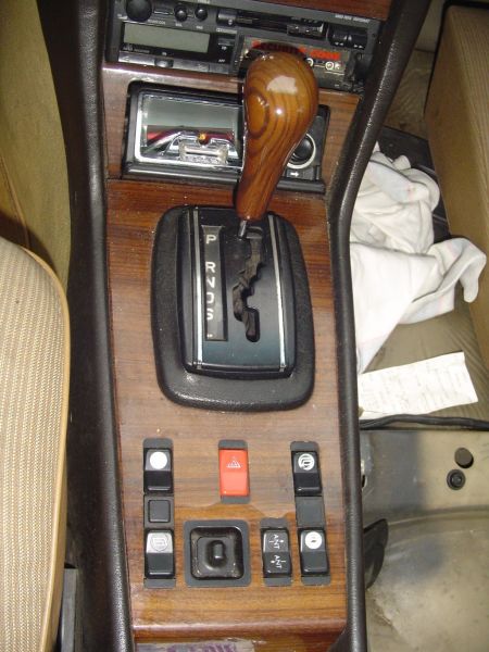

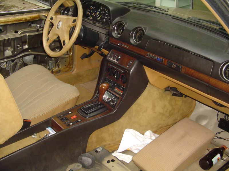

Ok, dzięki za info. A wiesz może jak wstawić tą szybę spowrotem? Czy trzeba wyjmować uszczelki i chromy, czy może jest jakiś patent na to? I jak dostać się do tego mechanizmu w przedniej szybie? Wszystko jest obudowane blachą. <br>Dodano po 6 godzinach. 42 minutach.:<br> Zgodnie z obietnicą wrzucam fotki auta. Proszę o komentarze pozytywne jak również negatywne. jak zrobiłem coś niefachowo to proszę o korektę bo jestem trochę laikiem w tej kwestii :)

nowa uszczelka "jedyne" 340 zł. Jak wstawić tą szybę spowrotem:
http://www.w114-115.org.pl/forum/img01/ ... C03724.jpg
jak się dostać do mechanizmu otwierania szyby, o którym pisałem wcześniej:
http://www.w114-115.org.pl/forum/img01/ ... C03723.jpg
http://www.w114-115.org.pl/forum/img01/ ... C03728.jpg
z tego co wyczytałem gdzieś na forum sprawny blacharz dopasuje reperaturki od sedana. prawda to czy nie?

to byłoby na tyle. czekam na komentarze.

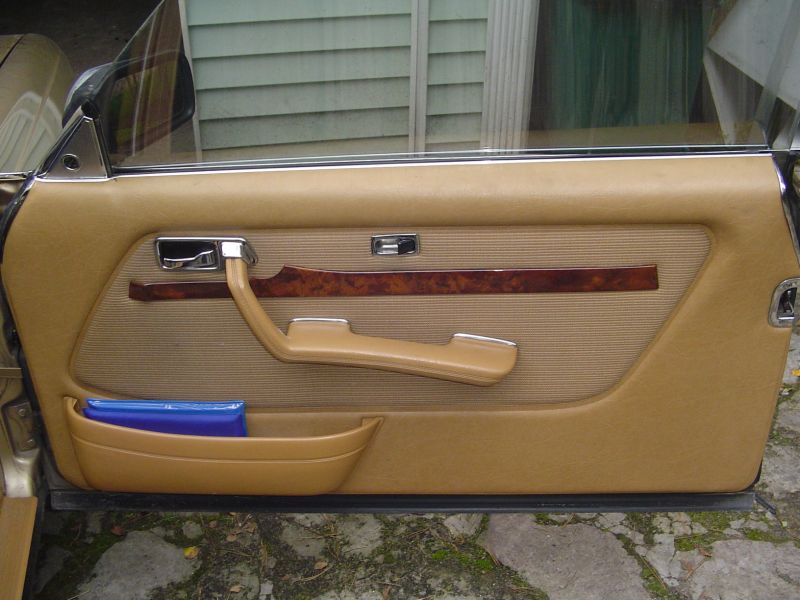

no Panie,masz bardzo ladny kolor 473 chapagne metalic ;)
autko bardzo fajne,tylko sie spytam co to:
na lewych drzwiach też takie masz? to chyba nie jest oryginal?
Post: pt wrz 12, 2008 8:23 pm
Rejestracja: wt wrz 09, 2008 4:38 pm
Posty: 18
Hmm... Nie za bardzo wiem o co pytasz?? Ale mam to samo tylko bez naddarcia przy lusterku.
W123 280CE... było :(
Post: pt wrz 12, 2008 9:55 pm
chodzi mi o tą drewnopodobną listwe,too raczej nie oryginal,chyba że sie myle ;)

buckswizz pisze:
chyba że sie myle
Nie myslisz sie ;)

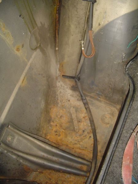

Cyz taki wspornik w baganiku coupe to normalna sprawa?

Marv pisze:
W moim też jest taki wspornik występuje, więc pewnie tak... <br>Dodano po 16 minutach.:<br> Żeby lepiej sie oglądało ;) Obrazek

laszczok pisze:
ale z tylną nie wiem jak
No to już tłumaczę. Mogę się założyć, że u Ciebie element zaznaczony na czerwono idzie odwrotnie, tj. z dołu do góry. Czyli przy otwieraniu szyby zamiast pchać to ciągnie element zaznaczony na żółto.
dzieje się to wtedy gdy mechanizm ma opory, nie był smarowany a silnik jest na tyle silny, że obraca to ramię o 180 st. i wygina element żółty. Twoje zadanie to zdjęcie zawleczki, która te dwa elementy łączy, wygięcie żółtego elementu w stronę tyłu auta, założenie z powrotem ramienia czerwonego oraz nasmarowanie prowadnicy środkowej oraz tej do przodu wnęki!!

Witam po małej przerwie. Udało się zrobić tą szybę choć przyznam że walka była trudna. Było tak jak mówiłeś tylko dodatkowo ramię które jest na zdjęciu niezaznaczone było wygięte w miejscu połączenia z tym zaznaczonym no i brakowało spinki w miejscu zaznaczonym na żółto. Wszystko nasmarowane działa jak nowe. Bary123ce podziękowania za pomoc i czytelny opis :)

Marv pisze:
normalna sprawa dla wersi coupe i dla sedanów 280 i 280E.
