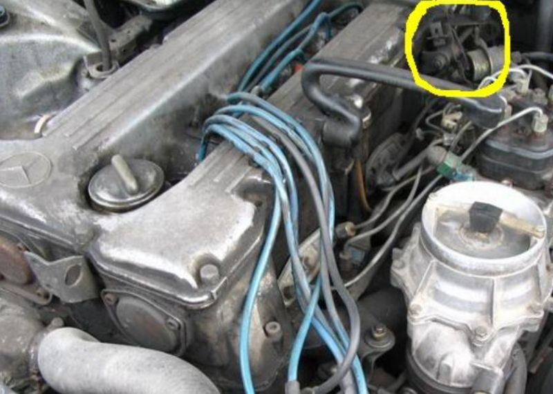

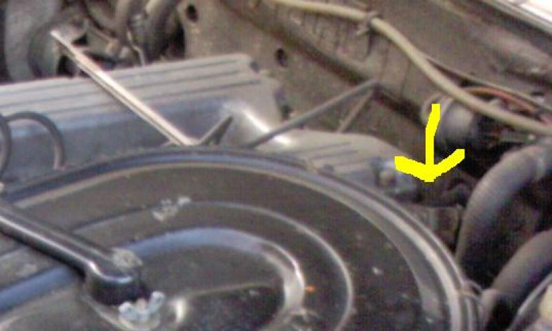

witam moze mi ktos zrobic dokladne zdjecia ciegna gazu zaznaczone na zolto i ta taka przekladnie ala napinacz pod filtrem powietrza przy rozdzielaczu

Ja mam tylko taka fotkę:
http://img165.imageshack.us/my.php?imag ... 047pu6.jpg
i element gumowy łączący ciegna:
http://img232.imageshack.us/img232/20/shreken1ae3.jpg

wlasnie mi brakuje tego elementu gumowego i tych blaszek w ksztalcie litery "u" masz moze nr czesci ? szkoda ze zdjecie troche nie wyrazne :-?

grabekk pisze:
Numer czesci mam napewno ,ale jakbym chciał przejrzec wszystkie faktury z ASO to zajeło bym mi to ponad tydzień [zlosnik]
Wydrukuj sobie te zdjecie i podjedz do ASO niech chłopaki sie wykaża,
Koszt tej gumki i blaszek jest naprawde niewielki.
niestety zdjecia robione telefonem :(
http://img164.imageshack.us/img164/359/shreken2uq6.jpg
http://img232.imageshack.us/img232/4466/shreken4iq5.jpg

Heja,
nr części: A 110 072 00 38
Pozdrawiam [oczko]

chymon pisze:
Heja,
Nasadka A 1100720038 cena: 7,20 zł
Uchwyt A 1233010140 cena: 22,08 zł/ 2szt
Zabezpieczenie 1233010273 cena: 10,39 zł/2 szt.

howser pisze:
ceny z zeszłego roku.
Dzieki ale 3 dni temu odebrałem juz czesci :)
Nasadka 6,81zł
Zabezpieczenie 5,06zł
a tych blaszek nie kupilem bo nie mogli znalesc ;/
