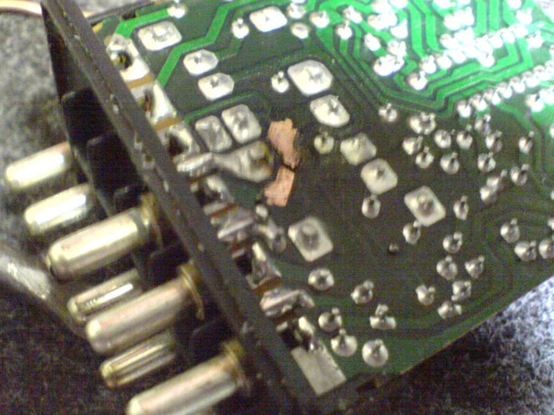

czy to jest to ?

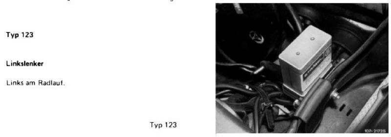

Którą masz serię tego W123?
U mnie w 3 seryjnym wyglądało tak:

Takie cuś znalazłem:
