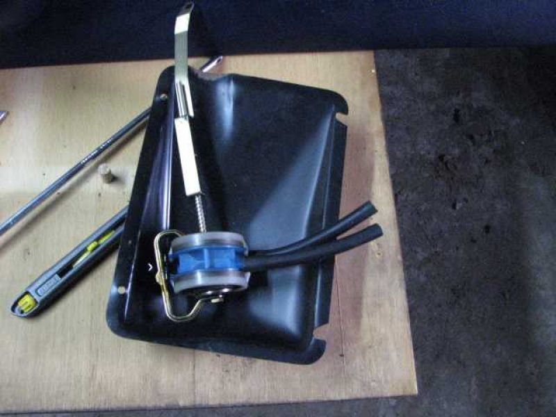

2. kto ma centralny zamek w bagażniku w W107? prosiłbym o fotkę łączenia go z siłownikiem, bo u mnie nie ma takiego połączenia, a zamek wygląda na oryginalny. póki co mam do niego inny kluczyk niż do stacyjki, a chciałbym, żeby centralny bagażnika działał. ew. czy sam wkład od bagażnika w123 pasuje?

Co do centralnego to powinienes miec, dwie "rurki" idace do tego ustrojstwa, biegna one w okolicach podnosnika i mechanizmu szyberdachu w bagazniku z prawej strony, jesli ich nie masz to raczej nie miales centralnego, albo ktos je "wywalil". Jesli rurki sa to masz tylko 2 mozliwosci podlaczenia i powinno dzialac. Powodzenia.

Koordian - ja mam centralny w bagazniku podprowadzony - wszystko lacznie z silownikiem jest. natomiast nie ma mozliwosci polaczenia go z samym zamkiem. jest inny kluczyk, wiec pewnie i inny zamek. chcialbym wiedziec jak wyglada oryginalne mocowanie zamka z silownikiem.

dalej jednak szukam foty zamka bagaznika z przylaczeniem centrala :)

mniej wiecej wyglada to tak, a blaszke, ktora widac na zdjeciu zaczepiasz do plastikowej koncowki przymocowanej do wkladki zamka.

dzieki Koordian, ale chodzi mi wlasnie o ten wklad zamka - jak wyglada :)
to co na fotce to mam, ale sam zamek chyba jest nie teges
