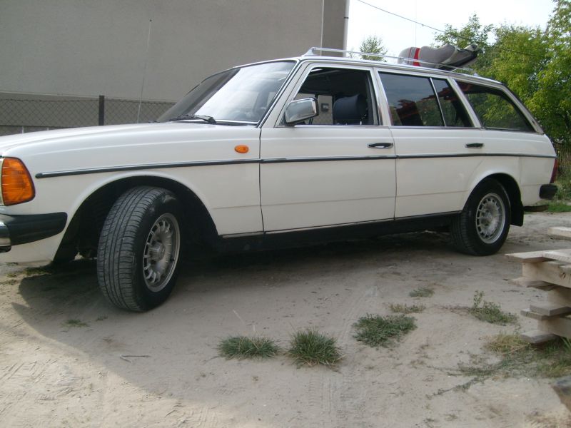

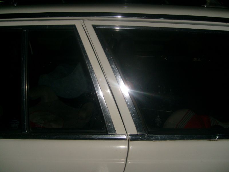

mam pytanie:
jak poznac czy kombi jest zlamane? moze jakies zdjecia?
Auto jest po lekkim uderzeniu ale mi to wyglada na zlamasa
Dodam tylko ze srodek przepiekny i wszystko zgodne z Vin
Prosze o pomoc

Marcin jak szukałem kombi to widziałem kilka( -naście) S123 i często na zdjęciach miało sie wrażenie, że może być złamany. Jednak, na żywo wiele trupów kombi, mimo braku tzw "linii" -tj. załamanie linii listew błotnika i drzwi czy listew ozdobnych okien- na elementach nośnych nie było śladów pęknięć czy wygięcia.
Ważne jest też i dużo mówiące jest spasowanie tylnych drzwi z otworem- szerokość szczeliny na zewnętrznym/tylnym obrysie drzwi powinna być podobna na całym przebiegu.Poza tym to trzeba jednak sprawdzić stan podłużnicy i łączenia wewnętrzengo błotnika z podłogą bagażnika i podłogą pod tylnym fotelem.
O ile ten kombiak był puknięty "z umiarem " może się okazać, że tylko siły zdeformowały elementy poszyciowe i dlatego stwarza wrażenie
złamasa.

Na drugim foto widać straszne rzeczy przy drzwiach, tak jak kolega radzi oceń dokładnie podłużnicę i od środka przy błotnikach co się dzieje, bo gdybać można :)

Też interesowałem sie tym autem , ale jest po "strzale" w tył. Trzeba stawiać na ramę . fazki po lewej stronie zeszły się aż do przedniego błotnika , podłużnica poszła w dół.
Po prostowaniu na ramie należy się malowanie , czyli prawie całego auta. Gumy , gumki , uszczelki , wymiana popękanej deski , przednich foteli , regulacja pompy (za wysokie obroty) - jak dla mnie to były za duże koszty , więc nie drążyłem tematu z dachem.
Może coś powie DK. Ostatnio wysyłają w 3-4 dni. Można też poszukać mini DK w aucie.
Co do pytania o załamanie ramy wynikające ze zużycia , to jest ok - nie jest złamany. Więc może warto. Ale w 10 k pln to się raczej nie zamknie...
Nic dodać nic ująć. Hogben jeżdził i obiektywnym okiem ocenił samochód - potwierdzam spostrzeżenia. Odpowiednia porcja zdjęć poszła do zainteresowanego. Powiem tyle samochód nie jest wart tych 5k, ale jest wart tyle ile ktos za niego da [zlosnik] <br>[size=9][color=#999999]

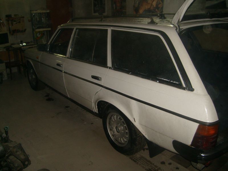

to zdjecie eliminuje auto
