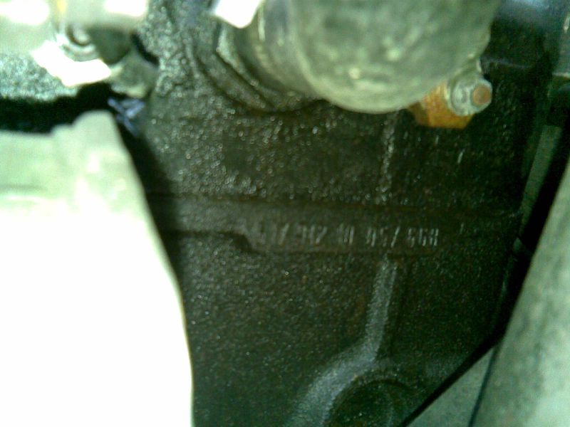

Już dodaję zdjęcie z numerami silnika, Mam nadzieję, że to o te numery chodzi.
Czy różnica w mocy jest duża miedzy jednostka 80 a 88 konną??

Post: pn paź 06, 2008 4:40 pm
Posty: 1561
bobasspr pisze:
Raczej o te:
Niestety zdjęcie tylko z komóry, u mnie jest 617 912 10 057 668 i blok silnika jest od wersji 80 konnej. I podobno jest to silnik, który fabrykę opuścił w nadwoziu busa.
To, co u Ciebie ma postać 617 011 na zdjęciu u mnie ma 617 015.
bobasspr pisze:
Jakieś 10% ;)

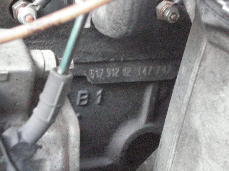

O wy kanalje hehehe naprawde uśmiałem się... Ale faktycznie źle sprecyzowałem pytanie.
Chodzi mi o to czy wersja 80 konna np. więcej pali, czy jest odczuwalny spadek mocy w porównaniu do 88 konnego silnika, czy prędkość jest dużo mniejsza itp. Dodaje zdjęcie numerów tym razem tych co trzeba.
Heheh jeszce raz dzieki za info. POZDRAWIAM
http://www.fotosik.pl/pokaz_obrazek/9b8 ... ec296.html

Post: pn paź 06, 2008 7:16 pm
bobasspr pisze:
Swietnie:). Ale w dalszym ciagu nie wiem czy u mnie jest 80 czy 88 kucy...
Twój silnik wygląda na 88 KM. Żebyś miał pewność musisz podać ostatnie sześć cyfr n-ru silnika. W EPC są informacje od którego numeru zaczęły się zmiany. Numery na silniku rzecz nabyta. Można czytać jeszcze numery z wałka, ale trzeba ku temu mieć okazję.
Jeśli chcesz policytować sie z kolegą kto ma lepszy silnik, to faktycznie może być problem, ale jak chcesz to wystawimy ci tu certyfikat, że masz 88 KM + jeszcze 6 dodatkowych od przedłużanej i podyższanej wersji AMBULANCE sprzedawanej tylko do Monaco.

Post: pn paź 06, 2008 7:25 pm
Rejestracja: czw wrz 18, 2008 7:15 pm
Posty: 150
Lokalizacja: Siemianowice Śląskie (Obecnie OSLO)
Tak prawdę mówiąc to nie chodzi mi za bardzo o osiągi itp, chodzi mi jedynie o fakt czy mam 80 czy 88 koni. Na silniku mam wybite numery w dwóch miejscach. Zrobiłem fotki tych numerów.
Ostatnio zmieniony pn paź 06, 2008 7:40 pm przez bobasspr, łącznie zmieniany 6 razy.
