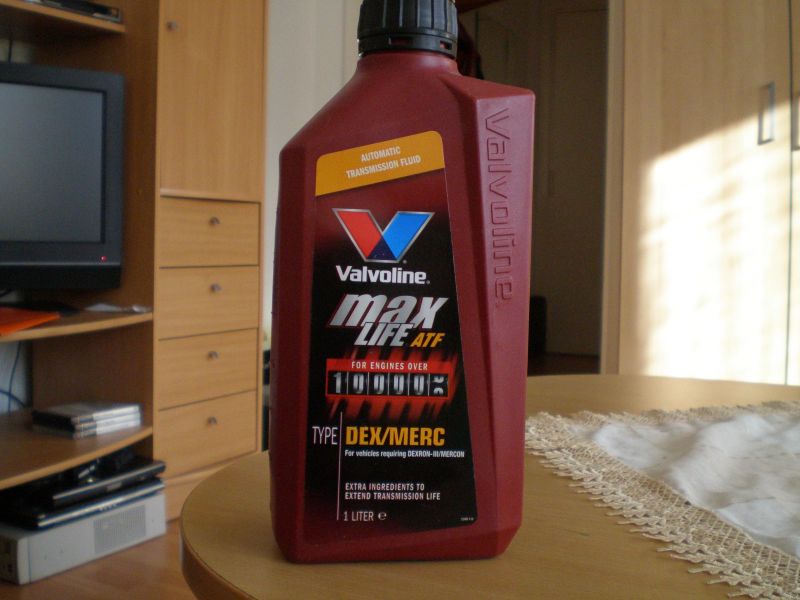

Witam. Proszę podpowiedzcie mi ile dokładnie oleju wejdzie do skrzyni biegów (automat 4 biegi) oraz jaki olej polecacie. Niestety nie mogę się doszukać. CENA OLEJU NIE GRA ROLI.
Zależy mi na jakości.
Przebieg skrzyni NIEZNANY - Podejrzewam ze BAARDZO DUŻY.
Obecnie wlany jest Valvoline ATF MaxLife DEX/MERC III over 100.000km.
Wlałem ok 4 litry oleju, stary ODESSAŁEM ponieważ mieszkam w Norwegii i za Chiny nie mogę dostać tu filtra i uszczelki. Musze jechać do Polski i w Polsce chce wymienić filtr, uszczelkę i olej CO POLECACIE?? Jaki olej jaka ilość
Mam nadzieje że te info się przyda. POROBIĘ ZDJĘCIA PODCZAS WYMIANY OLEJU W SKRZYNI I DODAM NA FORUM (wiem już jak wygląda sprawa z olejem w konwerterze:))
Dzięki i pozdrawiam.
P.S. Nie znam numeru mojej skrzyni, nie wiem nawet gdzie jest, skrzynia na pewno 4-ka.

Witam 4l to troche mało skrzynia była rozgrzana? Znasz zagadnienie z konwenterem to znaczy że z niego też spuściłeś? Olej jaki kazał mi wlać mechanik od automatu to Mobil 1 ATF mineralny (czerwony) i powiedział że jak wleje inny to mam u niego się nie pokazywać [zlosnikz] Na ile śrub masz montowaną miske olejową w skrzyni? Żebyś w polsce nie kupił złego filtra i uszczelki.

4 litry bo NIE odkrecałem miski olejowej, (w Oslo rozlanie oleju na ziemie grozilo by bardzo wysoka grzywną)
Doczytałem ze to co wlalem do skrzyni to PÓŁSYNTETYK.
Nie wiem gdzie jest wybity model skrzyni. Bede w poslce dopiero 20 grudnia wiec dopiero wtedy bede to robil. Ale inforamcje zbieram juz teraz bo nie mam książki od tego modelu
